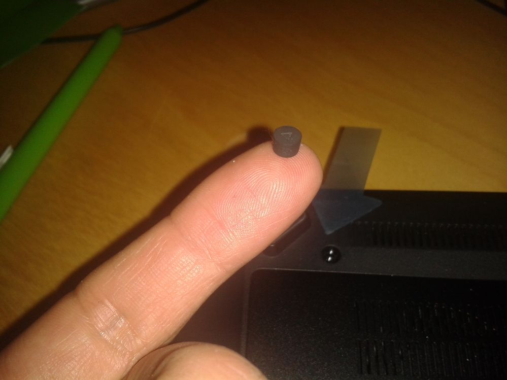

Hallo @computer-nerd
Du bist genau auf dem richtigen Weg. Unter den drei runden Gummi-Propfen sind auch noch Schrauben.
Anbei auch gleich ein Foto:
Zwei hinten und einer in der MitteZwei hinten und einer in der MitteSo sieht das dann aus wenn es draußen istSo sieht das dann aus wenn es draußen ist
Viele Grüße Viktor
