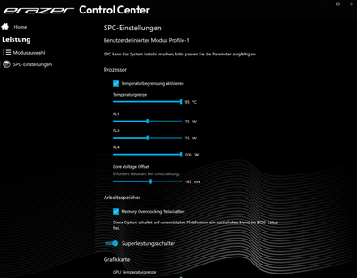

Ich bin jetzt schonmal ein kleines Stück weiter gekommen. Nach dem Ausführen des Tools, was du geschickt hattest, funktioniert das Control Center wie von Zauberhand stabil. Ich bekomme nun auch die Möglichkeit den Offset wert einzustellen jedoch ändert dieser sich nicht egal was ich da Einstelle in HWMonitor und HWInfo wird immer noch der Standardwert angezeigt.
Dann ist mir aber noch etwas anderes im Control Center aufgefallen. Dort ist eine Option für RAM OC (Memory Overclocking freischalten)
Wenn man diese auswählt, taucht im BIOS auf einmal ein weiterer Punkt auf wo man den RAM OC vornehmen kann... wieso dann nicht auch einfach für die CPU Einstellungen im BIOS?

Du bist zumindest mal weiter wie ich. Ich sehe im Erazer CC nicht mal den Regler mit Core Voltage Offset 😕
Ich habe einen YT Bericht gesehen, dort wurde ein baugleiches XMG vorgestellt inkl. dem BIOS.
Normalerweise sollten wenn im Erazer CC der Regler mit Core Voltage Offset sichtbar ist, auch im BIOS die Optionen wie auch schon mit den RAM Einstellungen die Du beschrieben hast sichtbar werden. Die RAM Anpassungen im BIOS habe ich mittlerweile ebenfalls im BIOS freigeschalten leider eben nicht die CPU Einstellungen. Die Regler (Temp., PL1, PL2 & PL4 > steht bei mir auf 125W?) für die CPU im Erazer CC haben bei mir 0 Funktion... Ich stelle PL1 & PL2 über Intels XTU ein.
