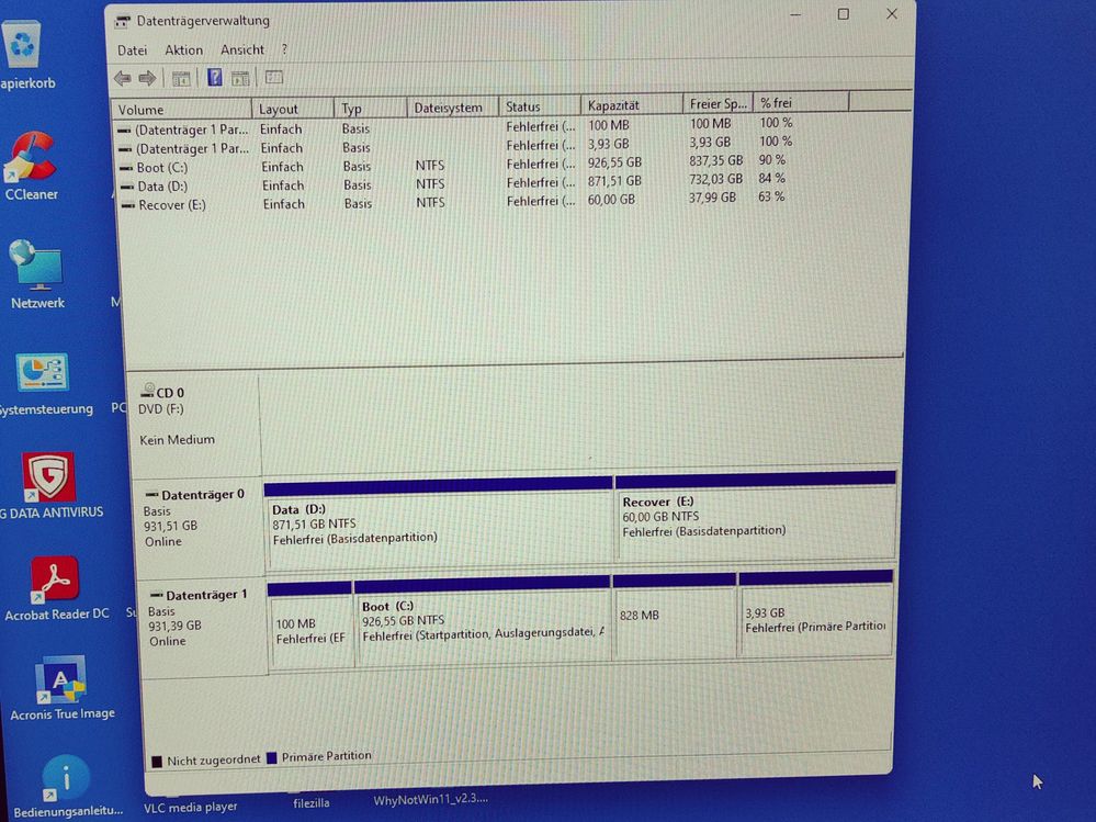

So, es war erfolgreich und beim Klonen hat er die C auch gleich auf die Richtige Größe gebracht, das heißt ich brauchte nicht unzugeordneten Platz zusammen führen.

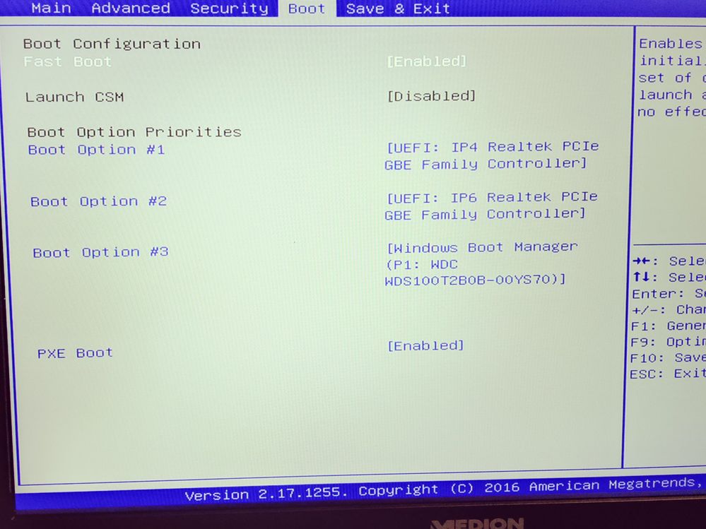

Habe mal 3 Bilder gemacht, einmal was das Mini Partitions Tool bringt, dann die Datenträgerverwaltung und dann die Bootreihenfolge im Bios. Was mir komisch vor kommt, vorher hatte ich 4 Bootoptionen im Bios, wo das booten von der CD/DVD ganz unten stand als Bootoption 4, die ich dann ganz nach oben geschoben hatte, damit ich von DVD booten konnte.
BIOS Version: American Megatrends inc. 212. 07.01.2016 (Gibt es da eventuell eine neuere Version, und wenn ja wo bekomme ich die her?)
Nun habe ich 3 Bootoptionen, wo ich die CD/DVD nicht mehr sehe, aber habe getestet und nach dem einschalten kommt der Hinweis bei eingelegter DVD das ich eine Taste betätigen soll um von DVD zu booten, also es geht noch, aber wie gesagt ich sehe es im Bootmenü nicht mehr. Habe mal 3 Fotos angehängt wo du es sehen kannst.

@Hansbw
War ja eine schwierige Geburt. Glückwunsch!
Was heisst richtige Grösse? Direkt die C knapp auf die 1 TB ausgeweitet? (beantwortet > Bild ist gerade freigeschaltet)
Zum Booten: das Cd/DVD Lf-Werk sieht man nur mit eingelegtem UEFI Bootmedium im UEFI Bios.
Aber es gibt die Möglichkeit mit der F10 Taste beim Start gedrückt (manche Rechner die F8), sich das Bootmenü auf den Schirm zu holen, ohne ins Bios zu müssen.
Darin werden alle bootfähigen Geräte gelistet, mit UEFI oder mit Standard Bios; unabhängig vom vorhandenem Bootmedium, auch dein CD/DVD Laufwerk ohne CD; und kann man sich das oder den  passenden Eintrag auswählen.
Ausserdem kommt man auch so ins  UEFI, der letzte Eintrag ist das Bios-Setup.
Das funktioniert oft besser als die F2 Taste.
Bilder müssen erst freigegeben werden. Vielleicht Sonn- oder Montag
Und ja , dein Bios ist uralt das neueste ist die Version 2.22; zwischendurch gab es noch V. 2.13, 2.18, 2.20, 2.21 und jetzt aktuell 2.22
Das Bios V 2.22,  aktuell vor kurzem von @Major_ToM hochgeladen kannst Du hier im Thread  in Post 10 downloaden.
Zum Flashen bitte das Netzteil vorher anschliessen, und Geduld haben; dauert aber nur ein paar Minuten.
Wenn du die herausgenommene M.2 SSD in das exteirne Gehäuse eingesteckt hast, vergiss nicht diese neu zu partitionieren und formatieren. Sonst gäbe es wenn sie vor dem Booten angesteckt ist Schwierigkeiten beim Booten, dann bootet der Rechner evtl von der SSD im  ext. Gehäuse. Das wäre nicht gut.
Ausserdem hast Du ja noch ein aktuelles Image auf der HDD gezogen.
Edit:
Du hast auf dem Klon, deiner neuen M.2 SSD eine  merkwürdige Partition gleich zu Anfang, die 128 MB. Aber nur in MiniToolPartititonWiz zu sehen.Die gibt es sonst eigentlich nirgends bzw habe ich noch nie gesehen. Auch die Bezeichnung sieht kryptisch aus.
Hattest Du die Platte vor dem Klonen partitioniert (oder müssen)?
Im Bios - Seite Boot- ist alles OK . Da werden nur die bootbaren Medien wie auf deiner neuen SSD mit dem Windows Boot Manager gelistet.
Hättest Du die Acronis DVD  vor dem Start eingelegt , würde das DVD-Laufwerk wahrscheinlich auch zur Auswahl gelistet werden.
Geht ja aber auch mit der F10 Taste extern, ohne dass eine DVD eingelegt sein muss; allerdings kann st du es dann nicht auswählen, wenn es leer ist.

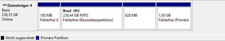

Steck mal bitte die alte SSD in das externe Gehäuse (hast Du wahrscheinlich schon) und stecke sie im schon gestartetem und gebootetem Rechner wenn Du in Windows bist dran.
Dann mache bitte nochmal ein Bild der Datenträgerverwaltung (von der unteren Hälfte mit der  Blockgrafik reicht).
Um zu sehen ob diese Partition auch schon auf der orig. M.2 SSD vorhanden ist. Und auch nochmal ein Bild mit dem MiniTool.

Hier der Sceen von der alten SSD:
