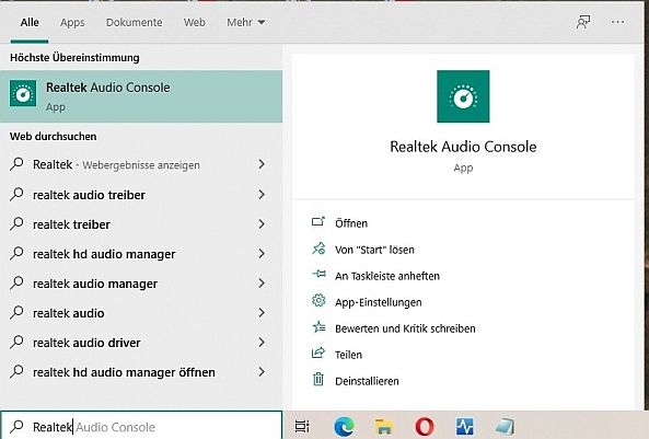

Hallo @tyskerbarn ,
Dein Rechner hat einen Realtek Sound Chip. Ich gehe davon aus, dass die user Oberfläche dafür (Realtek Audio Console) auch auf Deinem Rechner vorhanden ist. Du findest sie durch Eingabe des Bezeichners in das Suchfeld der Taskleiste. Einen Vorabeindruck vermittelt eine Abbildung in einem anderen thread. Das genaue Erscheinungsbild wird sich bei unseren beiden Rechner unterscheiden. Unter 'Anschlusseinstellungen' sind bei mir fünf Ein/Ausgänge symbolisiert - bei Dir gibt es 2 : Mikro-in und Line-out. Wenn ein Anschluss nicht belegt ist, so ist dieser gegreyed dargestellt. Sowie ein Stecker eingesteckt wird, wird die Farbdarstellung klarer. Falls der Rechner noch nicht retour gegangen ist, kannst Du dies Verhalten beim line-out Ausgang überprüfen. Wenn dies reproduzierbar ist, hat er wenigstens ein Lebenszeichen von sich gegeben. Falls Du mehrere Stecker zum Prüfen zur Verfügung hast, würde ich das ausnutzen. Es funktioniert auch mit einem Verlängerungskabel, an dem kein Gerät angeschlossen ist.
Überprüfen kannst Du auch die Einstellung der Stummschaltung (checkboxen auf der Hauptseite getrennt für Lautsprecher und Kopfhörer). Wenn kein Kopfhörer angeschlossen ist, so erscheint er nicht im Menue. Auch dies ist ein Kriterium zum Überprüfen des vermeintlich "toten" Line-out Anschlusses. Zum Testen ist der ► -button unter den Lautsprechersymbolen praktisch. Es erklingen kurze Testtöne. Desweiteren wäre es interessant zu wissen, ob Dein Kopfhörer ein reiner Kopfhörer oder ein Headset ist.

Moin @tyskerbarn
Ist deine Front Anschlußerkennung deaktiviert?
wie das aussieht siehst du hier unter Programm "Realtek Audio Console"
https://community.medion.com/t5/ERAZER-Gaming/Beast-X25-Kopfh%C3%B6rer-haben-keinen-Ton-mehr/m-p/120...
auch findest du dort unter Nachricht 3 eine mögliche Lösung bei einer Fehlfunktion der Kopfhörererkennung.

Hallo @tyskerbarn ,
Wenn Deine Entscheidung gefallen ist, das Gerät zurückzuschicken, habe ich Verständnis dafür, dass Du die Nase voll hast. Aber wenn Du in diesem Beitrag schreibst "genau das gibts aber bei menem X25  nicht Diese Oberfläche- unauffindbar." und ich anschließend in @Fishtown s link etwas anderes lese, solltest Du Dir auch mal Gedanken um meine Nase machen. Aber ich gebe noch nicht auf, dass meine wohl formulierten Sätze wie
@getnichgibsnich  schrieb:
Hallo @tyskerbarn ,
..... (Realtek Audio Console) auch auf Deinem Rechner vorhanden ist. Du findest sie durch Eingabe des Bezeichners in das Suchfeld der Taskleiste.
nicht umsonst waren.
Vielleicht bekommst Du diesen nur mäßig  'komplizierten' Vorgang doch noch hin. Für weitere Fragen stehe ich Dir unverdrossen zur Verfügung.
