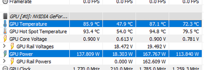

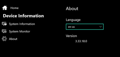

Zum einen möchte ich sagen, dass es theoretisch mit den 165 Watt zu funktionieren scheint. Habe Bios upgedated, den Patch eingespielt und das Control Center auf die .18 Version aktualisiert.

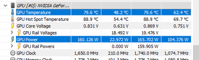

Solange die CPU noch nicht zu heiß ist, scheint der  bis zu 165 Watt zu ziehen (Im Graph 160 ist aktuell und 165 ist max)
Und mit Benutzung steigt die Temperatur immer weiter
Und sobald die Temperatur die kritische Marke von 87 Grad erreicht hat, drosselt sich die Karte automatisch.
Und dann geht dieser Zyklus immer weiter. Watt auf 150 -> Temp Steigt auf 87 -> Watt auf 130 ...
Frage 1: Sollte der Laptop es nicht schaffen, konstant auf 165 zu sein und der Lüfter ist zu schwach bzw. bei mir defekt? Ist das bei Euch auch so oder nur bei mir?

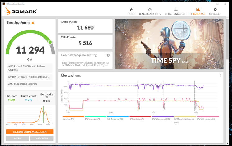

Frage 2: Ich komme bei 3Mark auch ums verrecken nicht auf 12000 Punkte. Kann mir jemand sagen, ob sein Graph genau so aussieht (mit Peaks  und Drops), aussehen sollte (bzgl. Lüfter + nur 230 Watt im Netzteil) und welche Einstellungen genutzt werden müssen?.
Meine Einstellungen sind diese:

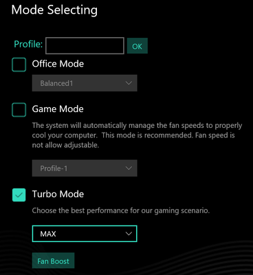

Windows Batterie auf Performance, im Control Center:

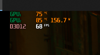

In Cyberpunk ist die noch nicht super heiße Grafikkarte erst mal bei 156 Watt laut MSI Afterburner
Dann pendelt sich dann nach kurzer Spielzeit bei ca 140+-5  Watt ein.

Interessant. Ich habe zwar den MSI Afterburner nicht installiert, werde dein Szenario mal nachstellen. Was die Peaks und Drops angeht - irgendwo im Forum gabs das Thema schon mal. Ich würde aber vermuten, die Drops sind normal. Auch beim Threadopener sind ja solche Drops drin. Vielleicht kommt das durch den Wechsel der Szenerien im Benchmark?

also bei Cyberpunk startet es laut Steam-OnScreen-Display mit 145 Watts und pendelt sich dann nach kurzer Zeit bei 120-130 Watts ein. :- /

Hey, da fehlt mir die Expertise...Ich habe jetzt mal "Fan  Boost" noch aktiviert im  ControlCenter. Damit komme ich auf einen  GraphicsScore von 11.115. Habt ihr das auch aktiviert? Kann ja nicht sein, dass drei gleiche Laptops drei unterschiedliche Ergebnisse haben?

Nein, ich habe den Fan Boost nicht aktiviert und auch nicht die CPU oder GPU hochgetaktet (habe im Hinterkopf, dass bei TimeSpy von alban der Memory Clock um ca. 100 höher getaktet wurde), Habe ausschließlich Werkseinstellungen verwendet und die GPU auf 150W+15W Boost eingestellt, ich kann schauen, ob ich noch den Screen habe.
