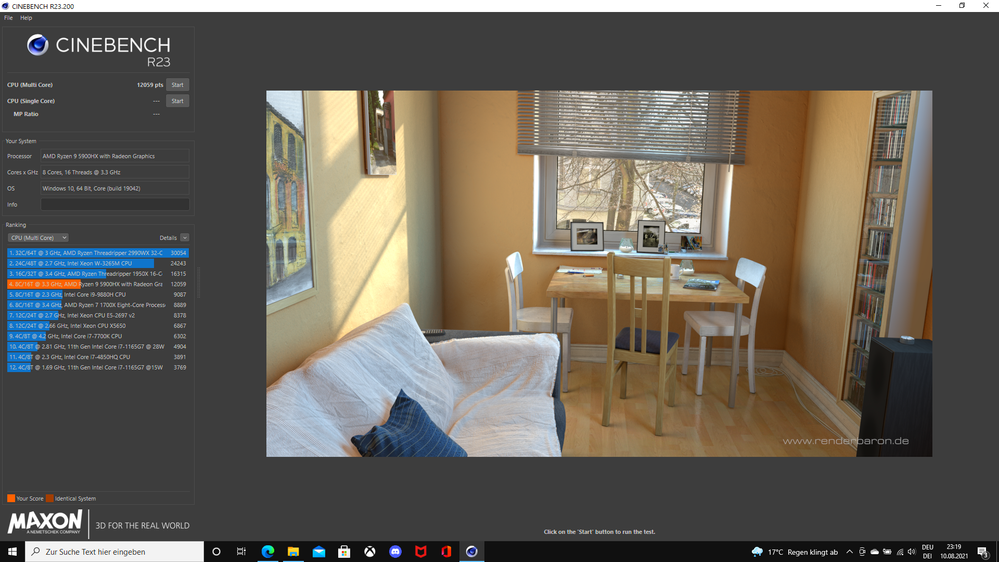

Hey Leute..
Ich erreiche in den Benchmark Ergebnissen im Vergleich zu den Ergebnissen von slasherzx oben, fast immer weniger Punkte - im Firestrike sogar über 1000 weniger.
Auch schlagen die Kurven der GPU Taktfrequenzen auffallend stark aus. Woran kann das liegen? Ich habe letztens noch die Treiber
der CPU, der AMD Ryzen 9 5900HX und der GPU, der 3080 RTX geupdated. Ob das daran liegen könnte? Jedoch habe ich an sämtlichen EInstellungen, einschließlich der des aktuellen Control Centers (v3.33.18.0) nichts geändert. Dort ist alles noch auf Werkseinstellungen.
