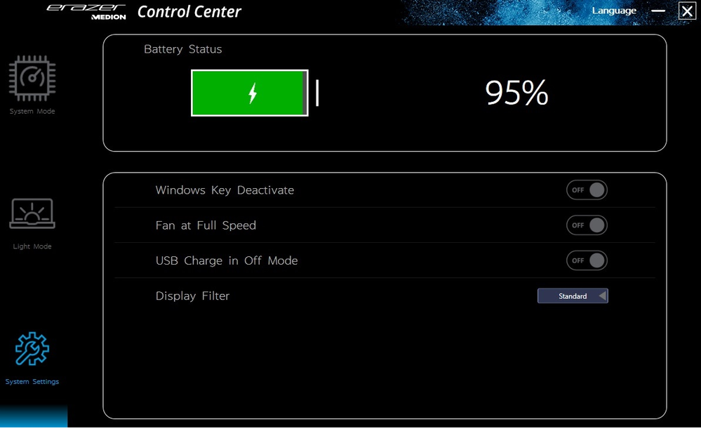

Batterie Status/ Ladestand:
auch hier schau in den Einstellungen vom CC/ System settings, dort findest du : USB Charge in Off Mode
Was passiert wenn du diesen auf "ON" stellst, kannst du ihn dann auf 80% begrenzen? (leider habe ich das Gerät nicht)

USB charge in Off Mode aktiviert/deaktiviert das Laden von angeschlossenen Geräten (Mobiltelefon etc.) bei ausgeschaltetem aber ans Netz angeschlossenem NB.
Keine Ladungskontrolle des Akku darüber.
