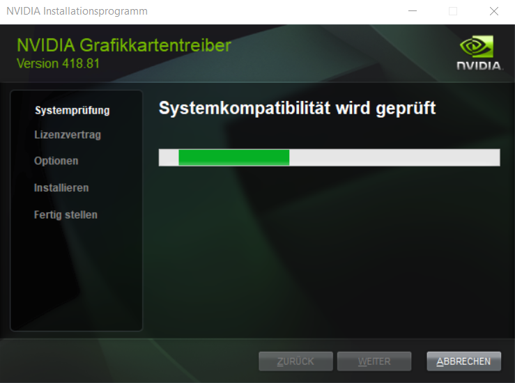

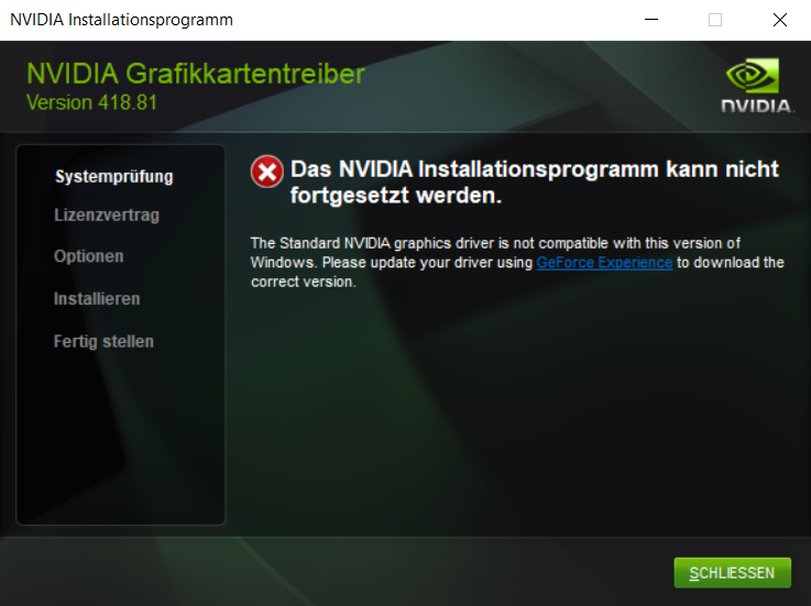

Hallo ich habe ein Problem mit meinem Erazer NB P6681 Erazer MD60598 DE - MSN:30022784.
Ich habe von Anfang an kaum FPS in Spielen.
Jetzt habe ich formatiert und Windows komplett neu aufgespielt, es hat aber keine Besserung gebracht.
Hab die Treiber versucht die auf der Recovery HDD sind, die von der Medion Seite und die aktuellen von Nvidia fur GTX 1050 Notebook.
Bei denen von der Nvidia Seite wird die Graka gar nicht erst erkannt.
Bei anderen ist die Installation nicht möglich.
Der zieht dann immer die vom Windows Update.
Ich habe das Gefühl das nur die Intel HD 620 arbeitet.
Hat jemand ähnliche Probleme oder gar eine Lösung?
Gruß Koelle

Den aktuellsten Treiber erhälst Du in der Tat nicht über den direkten Treiberdownload von der NVidia Seite, sondern wie bereits von @Fishtown erwähnt (auch) über das GeForce Experience Tool. Das hängt damit zusammen, dass die GeForce Experience Software die Hersteller ID (Vendor ID) der Karte ausliest und dann den treiber mit dem auf dem aktuellsten, auf dem Nvidia Server verfügbaren abgleicht.

Was sagt den der Gerätemanager? Schau dort mal unter "Grafikkarten". Ist dort nur die Intel 620 gelistet und nicht die GTX 1050?  Wird dann zumindest unter "unbekanntes Gerät" etwas gelistet?
Wenn hingegen die NVIDIA Grafikkarte ordnungsgemäß unter Grafikkarten gelistet ist, dann ist es in der Tat ein Treiberproblem.
Berichte bitte darüber.

Ja die ist gelistet.
Hab noch mal alles neu installiert, bekomme wieder keine Treiber installiert. Nur die von Windows Update.

Ja habe ich versucht und der sagt mir jedes mal die aktuellste version ist installiert, obwohl das gar nicht stimmt.
Selbst wenn ich 2016er drauf habe.

Hallo, ich denke nicht, wird wohl der Notebook Treiber sein, oder?
Müssten dann diese sein. https://www.nvidia.de/Download/driverResults.aspx/142306/de
Aber die lassen sich nicht installieren.
Hat denn niemand anderes diese Notebook und kann mir sagen welcher Treiber installiert ist bzw. sich installieren läßt?

Es gibt eine neue Version von Geforce Experience ... jetzt läufts!
Vielen Dank an alle 😄
