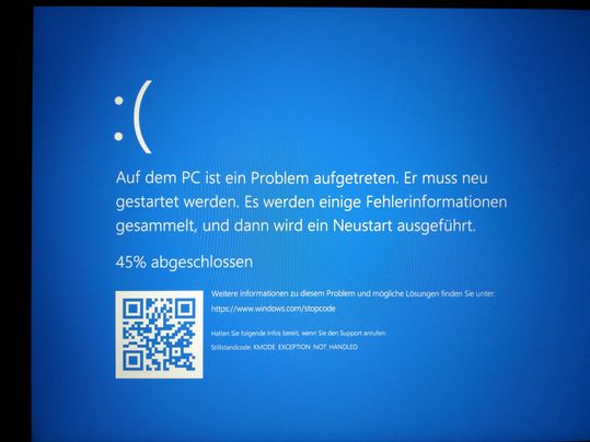

Nach dem Kauf hatte ich den auf der Unterseite verbauten RAM gegen zwei Kingston 8GB Riegel (HX421S13IB) getauscht und alles lief gut. Vergangene Woche konnte ich günstig zwei gleiche zusätzliche Riegel bei eBay ersteigern. Nachdem ich die zwei neuen Riegel auf der Oberseite (unter der Tastatur) eingebaut habe begannen die Probleme wie verzögerter Start und Windows bluescreen (32GB oben+unten)

Sobald alle vier drin sind, geht nichts mehr. Entweder der PC startet nicht oder Windows startet und nach kurzer Zeit erscheint ein Bluescreen.

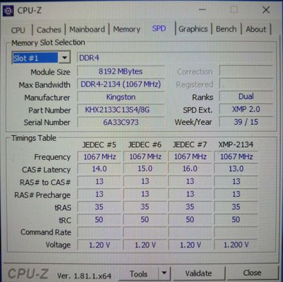

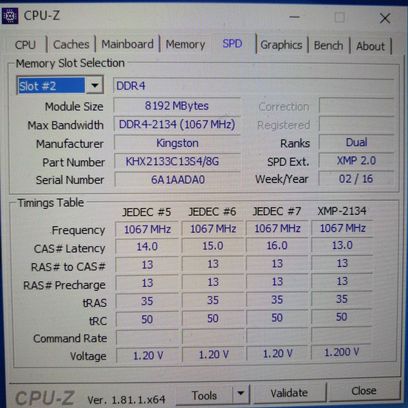

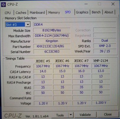

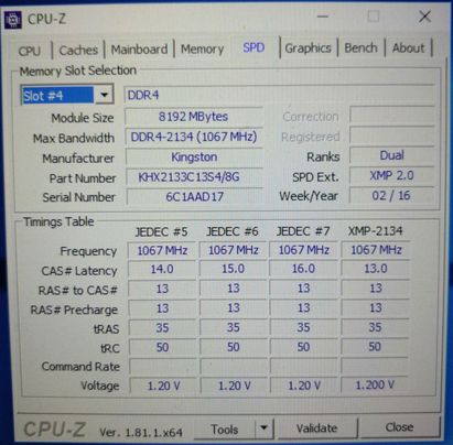

Laut CPU-Z sind oben Slot 1 und 3. Unten 2 und 4.
Und alle vier sind gleich!
