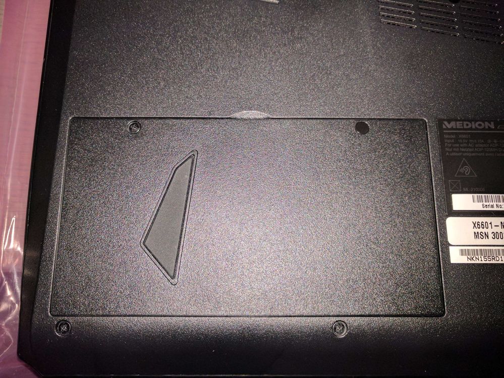

Moin,
habe seit kurzen den Erazer Laptop X6601-MD60270. Jetzt wollte ich den Arbeitsspeicher erweitern doch die Bodenplatte löst sich einfach nicht.
Befindet sich unter der kleinen "Plastik Abdeckung" (oben rechts) auf den beiden Bildern zu sehen noch eine Schraube?
Wenn ja muss diese raus damit sich die restliche Bodenplatte entfernen lässt? Muss der Akku raus um die Bodenplatte zu lösen?
MfG.
Tim

@Tim-Beam
Das ist m.E. nach eine eingeklebte Hartgummi-Scheibe. Mit einem spitzem Werkzeug, z. B. dünnem Elektronik-Schraubenzieher in den Spalt eingehen und etwas schräg nach oben hebeln., dann löst sich der Pfropfen.

Hallo @Tim-Beam.
Plastikabdeckung, Schraube und Akku müssen entfernt werden. So sieht das Gerät geöffnet aus:
Edit:
In den Plastikstopfen kannst du auch mit einer Nadel hineinpieken und ihn dann herausziehen. Wenn du den Stopfen nicht beschädigen möchtest, funktioniert manchmal auch Teppichklebeband ganz gut. Smiley (zwinkernd)

Moin,
alle Schrauben lassen sich lösen aber die oben rechts am Akku nicht weil dort Plastik und kein Gummi drüber ist (siehe Bilder). Deswegen meine Frage wie bekommt man diese Schraube raus?
MfG.

@Tim-Beam

Hallo @Tim-Beam.
Edit:

Hat bestens geklappt! Danke!
