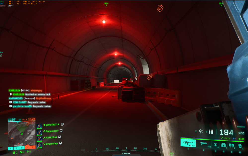

Ja da gebe ich dir Recht. Die Luftkühlung ist schon ziemlich am Limit, also deutlich wärmer dürfte die Umgebung nicht werden. Das Anheben des Notebooks hinten hilft auch nochmal deutlich. Dann kann das Notebook mehr Luft ziehen. Ich denke im Hochsommer geht kein Weg an der Wasserkühlung vorbei.
Ich habe gerade mal das neue Battlefield getestet und hatte auf CPU 88°C und GPU 79°C im Schnitt. Die GPU hat ca. 160-165W und die CPU 60-70W gezogen (Overboost Profil). Das Spiel lief butterweich...jedoch ist das System nach dem Beenden das Games komplett eingefroren...keine Ahnung ob das nun Zufall war.
Werde es mal weiter beobachten.

@ pitha 1337
Ja, das Notebook ist bei mir schon über die KLIM angehoben. Allerdings habe ich diese ausgeschaltet. Diese scheint -wenn sie an ist- die Kühlung des Notebook negativ zu beeinflussen (also noch mehr Abstürze).
Sieht mir nach BF 2042 aus. BF 2042 ist recht stabil. Einen Absturz hatte ich bei BF 2042 noch nicht. Allerdings spiele ich das nicht so oft.
Aber, die 88 Grad deuten hier schon tatsächlich auf ein ähnliches Symtom wie bei mir hin. Belegen kann ich dies natürlich jedoch nicht.
