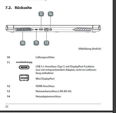

Hallo @Onkelyogi
laut der Bedienungsanleitung ( auf  Seite 22 Beschreibung der Anschlüsse Rückseite)
Ist der USB-C Port nur mit Display Port Funktion erweitert. (Also als Monitor Ausgang)
Ich kann dem nicht entnehmen, dass er auch Power Delivery als Eingang (beispielsweise von einem Monitor mit PD Ausgang) annehmen kann.
(Soweit ich weiß müsste dann neben dem Port auch ein Symbol für PD oder ein Blitz sein, wenn er das unterstützen würde)
Quelle:
http://download2.medion.com/downloads/anleitungen/bda_p15811_p15805_p15609_p15603_p15601_de.pdf
Die Bedienungsanleitung ist so korrekt, eine weitere Funktion, wie die Stromversorgung über USB-C ist nicht vorgesehen.
VG,
Murphy
