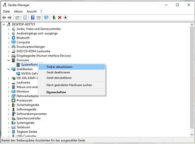

Hallo @Witti1 ,
das Bios Update führst Du wie ein Treiber-Update über den Windows Geräte-Manager aus, wie es in dem symbolischen Bild unten zu sehen ist, indem Du den Menüpunkt "Firmware" anklickst und dann die Systemfirmware aktualisierst.
Bei weiteren Fragen kannst Du gerne fragen.

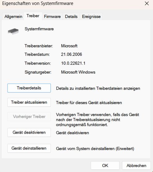

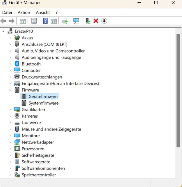

In meinem Erazer habe ich aber im Gerätemanager zwei Punkte, "Gerätefirmware" und "Systemfirmware".
Egal welchen Punkt ich auswähle und den entsprechenden entpackten Ordner  aus deinem Upload angebe, bekomme ich die Meldung, dass bereits der beste Treiber installiert ist.
In den Eigenschaften sehe ich irgendeinen uralten Microsoft Treiber.
Wo liegt der Fehler?
