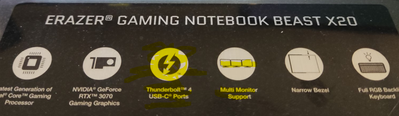

Zur Information den Aufkleber vom Notebook:
und weil das vielleicht später mal zu Diskussionen führt... es sieht so aus als ob Thunderbolt an sich auch drin wäre:
Klar, hilft mir erstmal nicht weiter....

Gibt es im Medion Portal unter 'Technische Spezifikation' einen Korrekturbedarf ?  Folgende Infos findet man zu ERAZER Beast X20
QuelleCPUMDMSN   Portal linkUSB-C(DP)  oder  TB
Geizhalsi7-10870H6220830031391USB-C (DP)
Geizhalsi7-11800H6084130033653TB
Aldi onlinei7-11800H63925N/ATyp C mit Thunderbolt 4
Frankinmuci7-11800H6234030032441TB
Medion Portal955516234030032441USB-C (DP)
Medion Shopi7-11800H6234030032441Typ C mit HDMI-/DisplayPort-Funktion
Medion Portal955516392530032180USB-C (DP)
Weitere Beispiele im Medion Portal immer USB-C (DP) - keine TB (Thunderbolt Angabe) beim Beast X20 gefunden.
Der MD62340 wird in der Tabelle die CPU i7-11800H als auch 95551 zugeordnet. Ich gehe davon aus, es handelt sich um die gleiche CPU.
Die Regel, dass ein Intel Gen 11 Thunderbolt zulässt und ein ein Intel Gen10 nicht, ist googelbar und steht nicht im Widerspruch mit der Tabelle. In den unteren drei Zeilen könnte demnach auch TB stehen - jedoch muss ja TB nicht zwingend realisiert sein. Mit den Angaben zu Aldi online und Frankinmuc ergeben sich aber klare Widersprüche  -   eins von beiden kann nur richtig sein - eine Überprüfung wäre sinnvoll.
Gruss Jan
