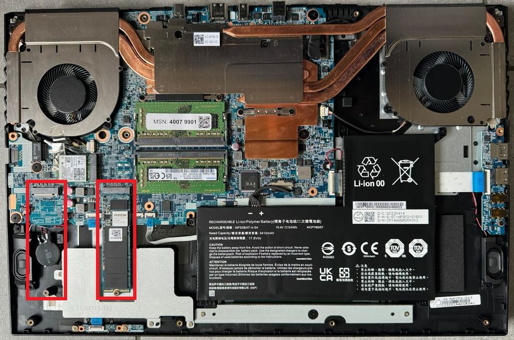

Hmmm… seltsam. Laut Stückliste sollen zwei 2280er Phison PS5019-E19 PCIe M.2 SSDs mit je 1TB verbaut sein. Dann hat vermutlich irgend jemand die originalen Phison SSDs gegen zwei Foresee SSDs ausgetauscht. Auf dem Bild unten sieht man aber nur eine verbaute SSD. Lasse dich davon nicht verwirren. Es handelt sich nur um ein Testgerät. Smiley (zwinkernd)
Das Defender P50 (MD 62616) hat auf der linken Seite zwei M.2 Steckplätze.
Beide M.2 Steckplätze unterstützen nur per PCIe (kein SATA) angebundene M.2 SSDs in der Baugröße 2280. Ein Steckplatz unterstützt PCIe 3.0 und der andere PCIe 4.0. Leider kann ich dir nicht genau sagen, welcher welcher ist. Die maximale Kapazität beträgt laut den Spezifikationen 2000GB (2x 1TB). Hierbei handelt es sich um die von uns getestete und freigegebene Kapazität.
