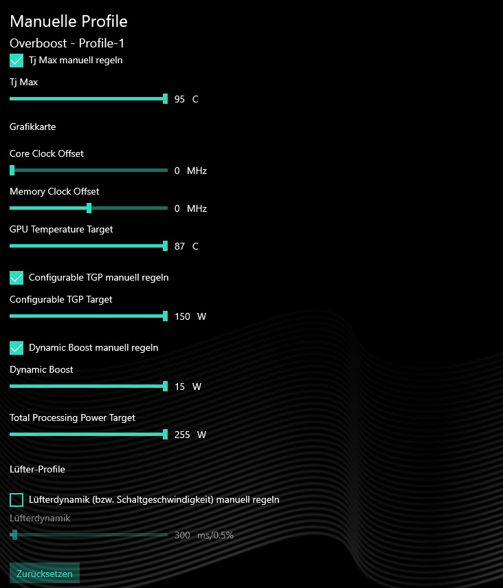

JeLi64
Tutor
Nachricht 31 von 63
5.676 Aufrufe
Nachricht 31 von 63
5.676 Aufrufe
MfG
JeLi64

Hi @JeLi64 @Andi
das Bild mit den Einstellungen könnte glatt von mir sein - 1a das gleiche wie bei mir -
Bin da voll deiner Meinung ein Gerät in dieser Preisklasse sollte so funktionieren wie es beworben wird -  finde dies auch sehr bescheiden (um es noch höflich ausdrücken ) solche Geräte an den Endverbraucher auszuliefern -
hoffe hier wirklich auf eine Kundenfreundliche Lösung ohne viel herumgespiele bis das Ding läuft - eigentlich wäre es vernünftig wenn MEDION diese Geräte alle einberuft und alles Notwendige durchführt
welche Benchmark Werte sollte es denn eigentlich bei timespy und firestore haben??

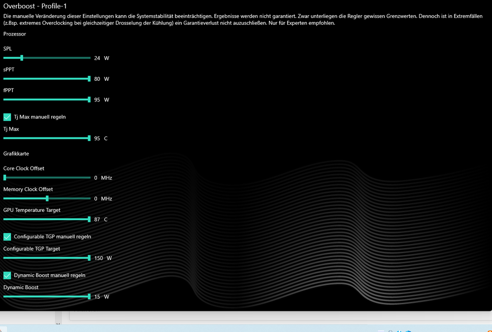

JeLi64
Tutor
Nachricht 36 von 63
5.639 Aufrufe
Nachricht 36 von 63
5.639 Aufrufe
MfG
JeLi64

@JeLi64
Was hast du für Bilder gemacht 3d Mark Test ?
