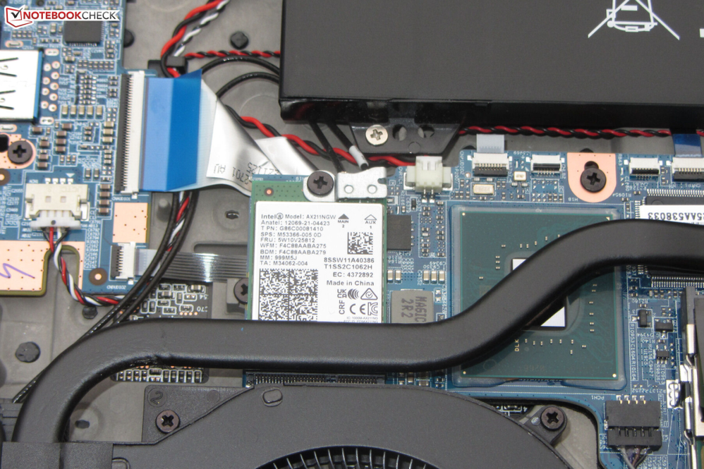

Moin @-Sven-
ich möchte die Frage von @Mefka noch mal stellen aus Post 6:
@Mefka  schrieb:
was mit bei dem X40 aufgefallen ist, ist dass das WiFi Modul, dort wo die beiden Antennenanschlüsse sind, werden beide Kontakte mit einer Metallischen Halterung bzw. Klemme fixiert, so dass die aufgesteckten Antennen sich nicht lösen können.
verursacht die metallische Klemme dadurch keinen Kurzschluss ?
Kann es sein das das bei einige Geräten  dadurch das die Halterung "leitend" ist zu diesen Problemen führt? Dieses aber im Normalfall nicht so sein soll
weil eine Schutzisolierung dieses normalerweise unterbindet zwischen Antenne und Klemme?
Bei den anderen X25/X30 gibt es diese Klemme nicht.
Quelle/Bild : Notebookcheck
Vielleicht könntet ihr das noch prüfen im Testlabor oder @Tedddy bzw. @coolj nehmen ihr testweise ab.
