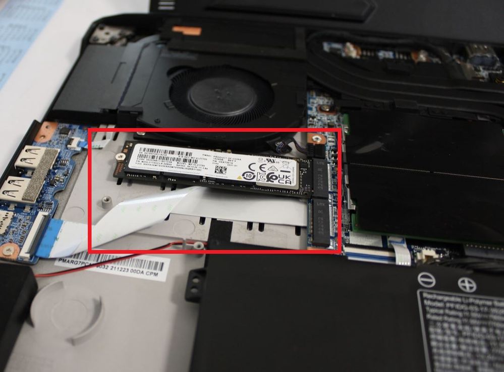

Hallo, ich möchte gerne mein kürzlich erworbenes Gaming Notebook BeastX30 mit einer weiteren SSD aufrüsten. Ist dies möglich, oder ist im Gehäuse dafür kein Platz?
Gruß Michael

Hallo @MichaelEDDF und danke für die Rückmeldung.
Das ERAZER Beast X30 hat zwei 2280er M.2 Einbauplätze:
Beide unterstützen nur per PCIe angebundene M.2 NVMe x4 SSDs. SATA M.2 SSDs werden nicht unterstützt. Laut den technischen Unterlagen liegt die Kapazitätsgrenze pro Steckplatz bei 1TB.

Hallo und danke für die Antwort.
Ich habe nun eine offizielle Anfrage an den Medion Support gestellt, die Antwort steht noch aus. Es kann meiner Meinung nach nicht sein (ich habe diesbezüglich auch einen IT Fachmann zu Rate gezogen), dass ein aktuelles Notebook eine Kapazitätsgrenze von nur 1 TB pro Steckplatz hat. Insgesamt 2 TB Speicherplatz sind für meine Zwecke ungenügend, eine externe USB Festplatte ist auf Grund der geringen Schreib-/Lesegeschwindigkeit auch keine Lösung. Zudem traf ich im Netz auf einen Beitrag, dass ein Besitzer eines Medion Beast X25 auf 2x2 TB auf- bzw. umgerüstet hat.

Hallo @MichaelEDDF.
1TB ist die Angabe in den technischen Daten, die getestet wurde und funktioniert. Mehr KANN funktionieren, muss aber nicht.

Ich habe 2x 4TB Seagate Firecudas 530 im X30 verbaut, funktioniert ohne Probleme.
