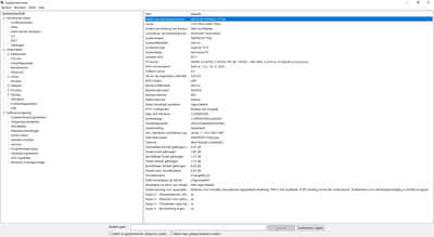

in het onderstaande afbeelding is wat ik van de pc gelezen krijgt.
 volgens mij klopt dit niet.

Oorspronkelijk heb ik de desktop gekocht met 4GB. (originele)
Ik heb het een paar jaar geleden een extra ram toegevoegd en verhoogd naar 8GB
Na een onderzoek  van het moederbord op het internet heb ik vorige 2x 8GB gekocht en toegevoegd aan de desktop.
Ik voeg een afbeelding toe want ik weet niet precies wat je bedoel?
Ik hoop dat deze afbeelding genoeg is?
Graag zie ik je reactie en advies tegemoet.
Op het doos van de interne geheugen staat D3 1600- 11 LV k en 8GB PC3L-12800CL11 240-Pin U Dimm kit

Spoed de data die ik heb in de afbeelding heb toegestuurd is verkeerd, het is van mijn DELL en niet Medion desktop
 Excuses hiervoor
Ik kom vanavond het de juiste afbeelding
