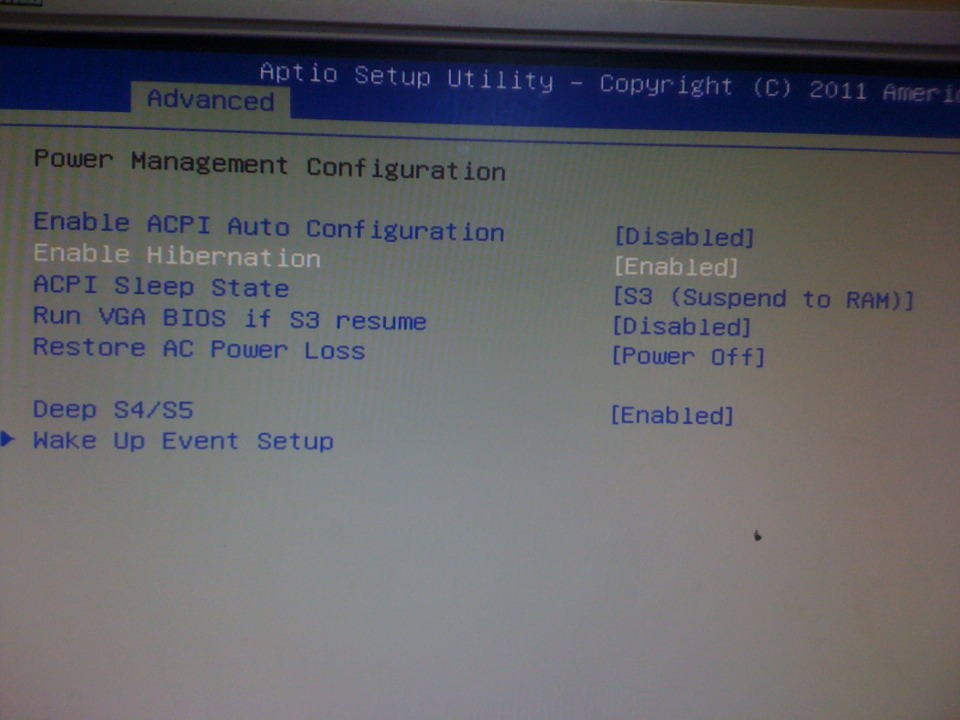

So ich hab mal etwas im Bios gestöbert.
Die einzigsten Grafikkarteneinstellungen die ich finden konnte sind unterm Powermanagmant-Reiter.
Das folgende Bild zeigt die Standarteinstellung, wie sie bisher waren:
Bios
( ich hoffe man kann etwas erkennen hab es nur mit meinem Handy aufnehmen können :D)
Ich hab schon ein paar sachen ausprobiert wie z.b: "Enable Hibernation" deaktiviert, "Run VGA BIOS..." aktiviert und den "Deep S4/S5" modus deaktiviert.
Hat nichts gebracht -.-
Im moment hab ich wieder alles auf die Standarteinstellungen zurück gesetzt.
