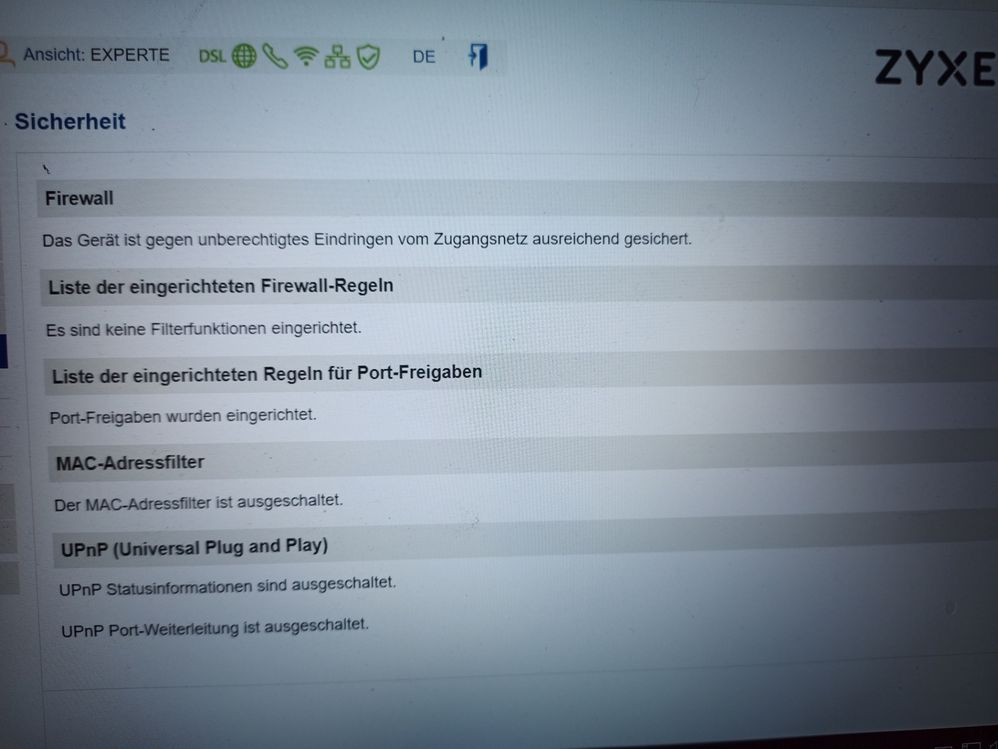

Das einzige was mir persönlich sonst als Fehlerquelle noch einfallen könnte wäre eben die Portfreigabe im Router - mit Portfreigaben kenn ich mich Null aus, und vielleicht habe ich da etwas falsch gemacht oder nicht zu Ende geführt (auch auf dem PC selber?). Macht es Sinn und vor allem ist es ungefährlich ein Foto hiervon aus dem Interface des Routers zu posten oder ist das ein potentielles Einfallstor?

@henrim
Die Tipps und das Video von avm > hier kennst du, ebenso die Tipps von Netzwelt ?
Leider sind die Bezeichnungen für einzelne Funktionen in den BIOSsen verschiedener Hersteller unterschiedlich. 🙄
Zu der Fotofrage: Solange keine IP oder Seriennummer im Bild zu sehen ist, dürfte es ungefährlich und auch erlaubt sein. Denke aber bitte daran, dass Bilder erst geprüft werden, bevor andere Usern sie zu sehen bekommen.

Netzwelt Tipps kannte ich schon, das Video noch nicht, danke - leider habe ich jedoch keine Fritzbox sondern eine Zyxel Speedlink 5501, bei der ich die im Video beschriebene Funktion nicht finden kann. Habe jedoch eine feste IP-Adresse zugewiesen und versucht den Port freizugeben. Fotos hier:
PS: Was mir gerade sonst noch aufgefallen ist: Ist DynDNS ein Muss? Das habe ich glaub ich nicht gemacht, weil ich das nicht verstanden habe.

Zu diesem PC liegen mir aktuell keine WOL-Infos vor. Diese müsste ich erst anfragen. Von wo aus möchtest du den PC denn aufwecken? Wenn dein Zyxel Speedlink 5501 keine WOL-Funktion hat, musst du ja von irgendwo den Impuls geben.

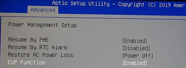

Mein Rechner hat den selben Chipsatz B550 wie Deiner - aber ist schon älter. Ich habe bei mir im BIOS/UEFI nachgesehen, wo man WoL aktiviert, aber nichts gefunden. Muss aber nichts heißen, denn der B550 kann das wahrscheinlich. Aber das allein reicht natürlich nicht. Ich bin aber relativ sicher, dass, wenn im BIOS nichts zu aktivieren ist, es schlecht aussieht. Also kontrolliere das doch einfach.
Die Einstellung 'Resume by PME' klingt aber so, als ginge doch was. Ich denke, dass googeln vielleicht noch helfen kann. Dazu unten einige Anregungen, die ich aber jetzt aus Zeitgründen nicht auf Sinnhaftigkeit geprüft habe.

Hallo nochmal,
Korrektur : nochmaliges Suchen hat geholfen.
BIOS/UEFI des P56005, MD 34190 MSN 10023146 mit werkseitigen settings
Bei Durchsicht der obigen links war mir die Wunderheilung durch eine Reststromentladung aufgefallen.
