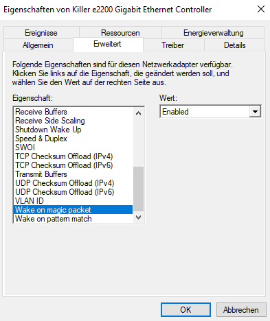

Dazu mit der Tastenkombination Windows + x das Schnellstartmenü und daraus den Geräte-Manager öffnen. Unter Netzwerkadapter steht die Netzwerkkarte, in den Screenshots als Beispiel eine Killer e2200.
Die Eigenschaften der Netzwerkkarte lassen sich mit einem Doppelklick auf den Eintrag aufrufen. Die notwendigen Einstellungen sind unter den Reitern Energieverwaltung und Erweitert zu finden.

und der Reiter Erweitert wie im nächsten Screenshot.
