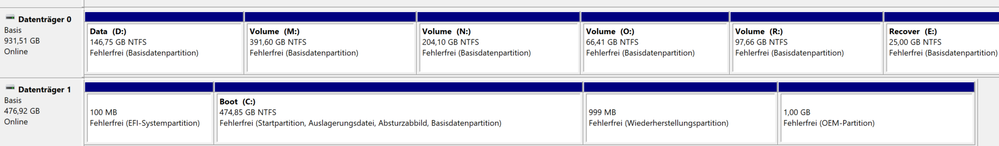

Poste hier mal ein Abbild der Datenträgerverwaltung, denn so kann man gar nichts zu deinem Problem sagen.
Wie viel Platz ist noch auf der C:\ Partition noch frei?

Hallo daddle,
die Probleme mit dem Systemabbild waren gelöst, nachdem  winre.wim von e: nach c:\windows\system32\recovery kopiert wurde.
Deshalb vermute ich, daß das MS Media Creation Tool aus einem ähnlichen Grund nicht läuft.
Zur Info unten das Abbild der Datenträgerverwaltung.
M.E. hilfreich wäre eine Antwort auf meine Frage, was bedeutet diese WIN10-Fehlermeldung?
"Dieses Tool konnte aus irgendeinem Grund nicht auf Ihrem PC ausgeführt werden.Wenn weiterhin Probleme auftreten, wenden Sie sich unter Angabe des Fehlercodes an den Kundendienst:. Fehlercode: 0x80070057 - 0xA0018"
Mfg Jowo
