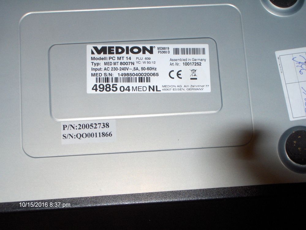

Bitte nenne mir einmal die achtstellige Artikelnummer (MSN) deines PCs. Ich schaue mal nach, welches Board genau verbaut ist und welche Aufrüstungsmöglichkeit es gibt.
Die Nummer ist MSN 10017252. Bitte sieh dir das Foto an das ich hiervon gemacht hab.

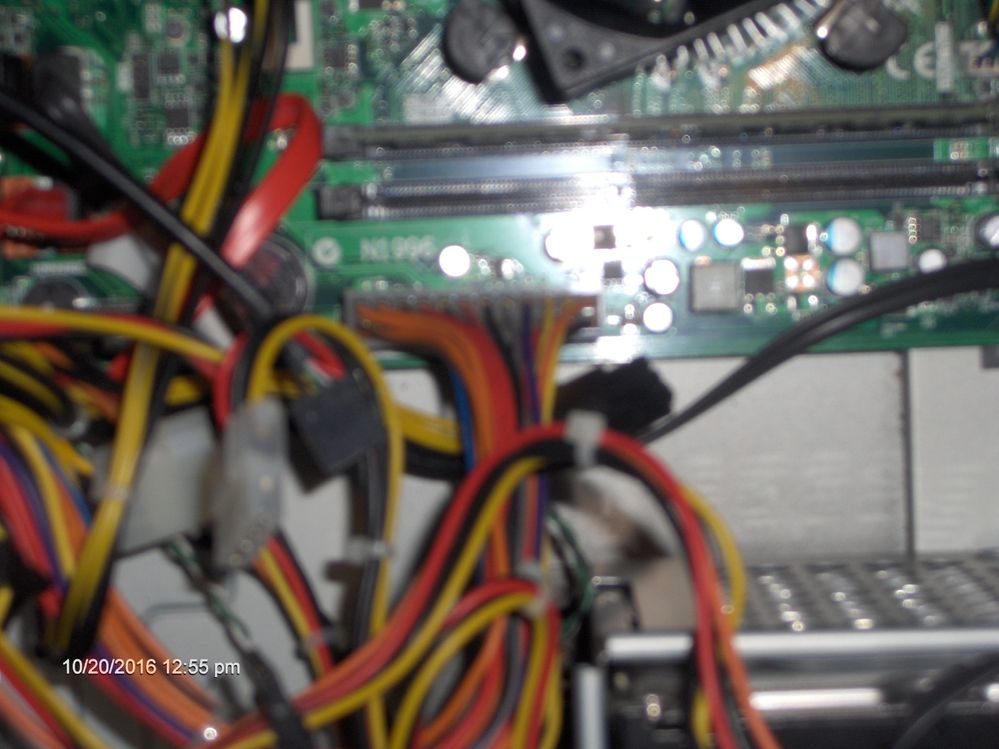

Und nach meinen Recherchen wird das Mainboard B75MA-E31 oder E33 nicht mehr im Handel verkauft.
Woher stammen diese Bezeichnungen? Im P5360 D ist ab Werk ein MS7797G verbaut.
Ich hab mich auf der Webseite von MSI umgeschaut und nach den Kriterien sollte es ein B75MA-E31 sein. Ich hab ein Foto vom Mainboard gemacht, leider etwas unscharf, aber die Kennzichnung auf dem Mainboard lauter: N1996.  Wenn ich MS7797G  Google dan find ich jede menge Manuals über einen Samsung Magnetron, auch bei MSI keine Angaben über dieses Mainboard.
heinflhs schrieb:
Daneben scheinen die Speicher für den Akoya P5360 D fast unfindbar zu sein. Bekomme auch im Netz gegenseitige Informationen über den Maximalen. Manche reden über 8 Gyg, andere über 16 Gyg.
Wer hat nun recht?
heinflhs schrieb:
Wenn ich die alten Grafikkarten ausprobiere und den PC starte dan hör ich einen langen und zwei kurze Piepstöne.
Das sollte deuten auf die Grafik, aber auf die Karte oder das PCI Slot?
Das bedeutet ganz pauschal "Grafikfehler". Grund wird hier höchstwahrscheinlich die nicht vorhandene UEFI-Firmware der alten Grafikkarten sein.
Andi, vielen Dank für dein Geduld und Unterstützung, aber in diesem Moment bin ich noch immer nicht sicher ob das PCI Slot defekt ist oder nicht.
Vielen Dank,
Grusz,
