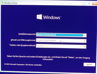

Nein, hatte einen 32GB Stick genommen,(Vorsicht Daten werden gelöscht) das Media-CreationTool auf dem PC vom Desktop aus gestartet
und bin den Anweisungen gefolgt. 32 GB USB Screenshot Allerdings war die 1TB HDD noch angesteckt, was vielleicht im Bootvorgang für Verwirrung sorgt,
da nicht alles angezeigt (max 4.) werden konnte. (Zur Info: auf der 1TB-HDD war nie eine Windows installation aber vielleicht ein MBR der störte 🤷‍♂️)

Auch wenn Du den Hilfen nur sehr bedingt gefolgt bist (🙄),  hat  letztendlich die durch die "Experimente"  getriggerte Automatische Rücksetzung zum Erfolg geführt. Und zwar mit dem wichtigstem Schritt, dem Umstellens der SATA Config von AHCI auf Intel RST !
Ganz klar ist mir ein Teil deiner Erklärung aber nicht, denn der Stick ist laut deinem Bild richtig erstellt. Wenn er nicht direkt gefunden wurde, warum hast Du nicht einen zweiten Versuch an einem anderem Port gemacht? USB 2 statt USB 3, oder vice versa. Oder auch an den vorderen USB-Ports.
Oder was ich auch vermute, der Stick wurden aus Versehen in den hinten liegenden direkt in einer Reihe mit den USB-Ports liegenden Lan-Port gesteckt. Ist mir auch schon passiert, das Einstecken fühlt sich haptisch genauso an wie wenn man ihn in den USB Port steckt. Und deswegen nicht erkannt.
Das würde mich aber sehr fuchsen, wenn mein Stick nicht booten würde. Mach doch den Versuch nochmal im anderem Port, Stick tief genug eingesteckt. Geht mit meinem 32 GB Stick auch an den  Front Port. Das sieht dann nach dem Booten so aus:Media_Tool.PNG
Und ist absolut gefahrlos. Hat man diese Maske, abbrechen durch einfach den Rechner mit ca. 5 Sek Powertaste ausschalten. Oder mit der Esc Taste, dann rebootet er)
Starte den Rechner mit der F8 Taste gedrückt fürs Bootmenü, und sehe ob der Stick im Menü gelistet und der Rechner davon bootet.
Ich bin überzeugt das geht auch bei deinem Rechner! Die noch angesteckte HDD hatte mit dem Aufruf und fehlendem Eintrag im  Bootmenü nichts zu tun.
Der Stick war evtl. nicht tief genug drin, oder durch die Eile und Hektik versehentlich in der LAN Buchse gelandet. Ist mir auch schon passiert, beim Fummeln hinten am Rechner unter der dunkeln grossen Scheibtischplatte. 😉  Teste mal!

Zur Frage der Win 10 Installation, es war nie leichter und schneller Windows zu installieren, ob erneut, auffrischend oder als Reparatur, mit dem MediaCreationStick; er erleichtert es ungemein, und die Installation geht zig mal schneller vom USB Stick, als von einer DVD.
Dein HangUp war wahrscheinlich nachdem man Sprache  und "Installieren u. Weiter" gewählt hatte, diese Maske:Der ScheidewegDer Scheideweg
Hier muss man für eine Neuinstallation und um zur Maske für Plattenauswahl und zum Löschen der Partitionen zu kommen, das untere Kästchen markieren. Irreführend ist dabei der Satz:
"Wenn Sie Partitionen und Laufwerke ändern möchten, starten Sie den Computer mit dem Installationsdatenträger."
Aber da ist man ja schon dabei! Der Stick ist der Installationsdatenträger. Den neu zu starten macht da wahrlich keinen Sinn. !!!  Typisch Windows eben.  Grrrhh.
Das nächste Fenster:
Platten u. PartitionsauswahlPlatten u. Partitionsauswahl
Hier lassen sich alle Partitionen löschen, und nach Weiter installiert Windows auf den frei gwordenem Platz. Sinnvollerweise entfernt man vorher alle anderen Platten ausser der Bootplatte, sonst kommt man in Schwierigkeiten.
Markierte man das obere Fenster, landet man in einer Art Zurücksetzung oder Auffrischung, vermutlich hätte das bei dir auch die Zurücksetzung ausgelöst und den Fehler behoben.
Genau, und dann stand da noch sowas wie "keine Dateien, Anwendungen oder einstellungen werden dabei gelöscht oder verschoben, oder so..
Und das ist ja genau das, was ich doch vor hatte. Alles löschen 🤦‍
Genau DAS hatte ich gesucht... Menno, ein klick weiter wäre es gewesen.
Hier lassen sich alle Partitionen löschen, und nach Weiter installiert Windows auf den frei gewordenem Platz.
Das habe ich schon früher lernen müssen, wenn man die falsche HDD formatierte hatte :😩😋
