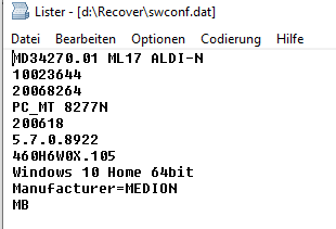

   RST-Einstellung in der SATA Config
  Hatte auf RST gestellt, dann LOAD DEFAULT, danach RST Stellung überprüft, war auch noch immer so, dann gestartet.
  Dann nach 3x Fehlstart fing die WIN-Reparatur  von selbst an. 32GB USB wurde ja nicht gefunden, also hab ich das durchlaufen lassen.
  (Ich unterbreche den Rechner nur ungern bei laufenden reparaturen,instalationen oder anderen Systemsachen wie formatieren)

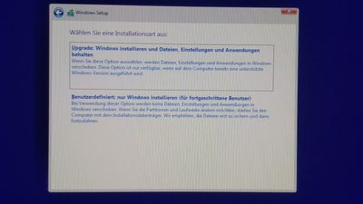

7. Dass der USB-Stick nicht angezeigt wird im Bootmenü liegt an irgendeinem Fehler.
Hattest Du vielleicht das Media CreationTool direkt auf den USB Stick kopiert?
Nein, hatte einen 32GB Stick genommen,(Vorsicht Daten werden gelöscht) das Media-CreationTool auf dem PC vom Desktop aus gestartet
und bin den Anweisungen gefolgt. 32 GB USB Screenshot Allerdings war die 1TB HDD noch angesteckt, was vielleicht im Bootvorgang für Verwirrung sorgt,

Zur Frage der Win 10 Installation, es war nie leichter und schneller Windows zu installieren, ob erneut, auffrischend oder als Reparatur, mit dem MediaCreationStick; er erleichtert es ungemein, und die Installation geht zig mal schneller vom USB Stick, als von einer DVD.
Dein HangUp war wahrscheinlich nachdem man Sprache  und "Installieren u. Weiter" gewählt hatte, diese Maske:Der ScheidewegDer Scheideweg
Hier muss man für eine Neuinstallation und um zur Maske für Plattenauswahl und zum Löschen der Partitionen zu kommen, das untere Kästchen markieren. Irreführend ist dabei der Satz:
"Wenn Sie Partitionen und Laufwerke ändern möchten, starten Sie den Computer mit dem Installationsdatenträger."
Aber da ist man ja schon dabei! Der Stick ist der Installationsdatenträger. Den neu zu starten macht da wahrlich keinen Sinn. !!!  Typisch Windows eben.  Grrrhh.
Das nächste Fenster:
Platten u. PartitionsauswahlPlatten u. Partitionsauswahl
Hier lassen sich alle Partitionen löschen, und nach Weiter installiert Windows auf den frei gwordenem Platz. Sinnvollerweise entfernt man vorher alle anderen Platten ausser der Bootplatte, sonst kommt man in Schwierigkeiten.
Markierte man das obere Fenster, landet man in einer Art Zurücksetzung oder Auffrischung, vermutlich hätte das bei dir auch die Zurücksetzung ausgelöst und den Fehler behoben.
Genau, und dann stand da noch sowas wie "keine Dateien, Anwendungen oder einstellungen werden dabei gelöscht oder verschoben, oder so..
Und das ist ja genau das, was ich doch vor hatte. Alles löschen 🤦‍

@Berill
Es gibt Neuigkeiten von der Front. Die Front sind die unklaren Zustände  deiner Installation.
Ich habe  die swconf. dat von deinem und meinem Rechner verglichen.
Du hast geschrieben, dein Rechner wäre ein  MEDION AKOYA P 66089  (MD 34270). 01 ML17  A-DE   MSN: 1002 3644
Genau wie meiner, was auch meine swconf.dat sagt (SoftwareConfigurations-Daten).
Deine swconf.dat sagt aber:  MEDION AKOYA P 66083  (MD 34712).01 ML17  A-DE   MSN: 1002 3467, theoretischein anderes Gerät
Entweder ist dein Gerät -> Refurbished, also ein aufgearbeiteter Rückläufer, oder er war schonmal beim Kunden, wurde bei Sat. oder MM zurückgegeben, und dann hat vielleicht ein Saturn od. Media-M. Techniker das Ding mit den Recover-Dateien eines ähnlichen Rechners recovert, der install.wim  des MD 34712. Was im Prinzip nicht schlimm ist, denn die Software passt da schon.
Oder es wurde schlicht das falsche Recover-Verzeichnis auf deinen Rechner kopiert. Aber wäre merkwürdig und wenig erklärbar.
Von diesem:
Das könnte die merkwürdige Partitionsstruktur auf deinem Rechner erklären. Und auch dass Ihr nicht gemerkt habt dass zwei Major Updates zwischendurch bei Euch schon gelaufen sein müssten. Erst auf Ver. 2004 dann auf die 20H. Aber wie herum wird der Vergleich der Abbildungen unten klären: Jetzt noch zwei Abbildungen.
Sage mir bitte welcher der beiden genau eurem Rechner entspricht:   Gruss, daddle
