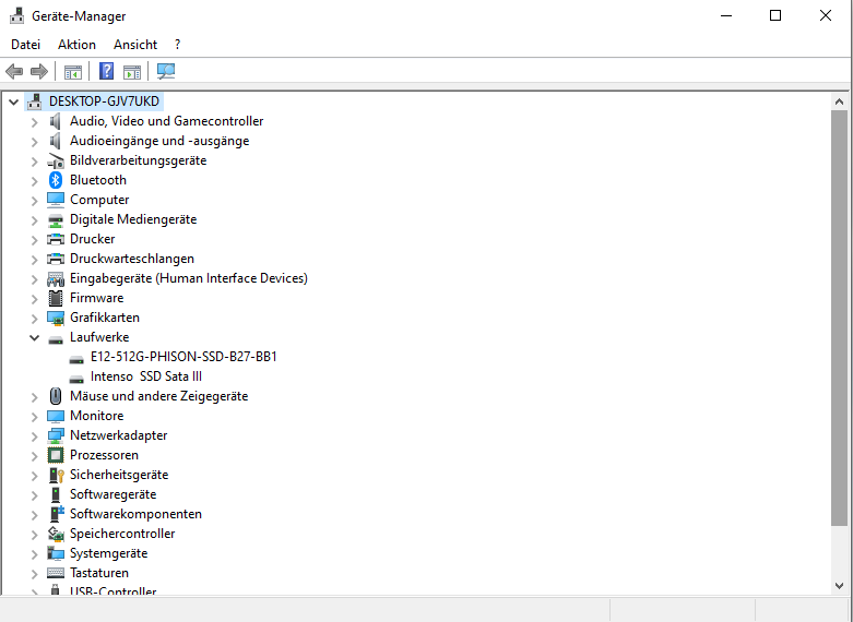

War dein Geräte Manager - Screenshot mit der installierten 500 HDD am SATA-Port erstellt?
Bei mir (identischer PC) HDD(SSD) am SATA-Port angeschlossen, wird der IDE ATA Atapi Controller überhaupt nicht gelistet.
 Das kann evtl mit den Bios-Einstellungen zu tun haben. Du hast in D:\Driver den  d:\Drivers\03. Intel Rapid Storage-Treiber; vielleicht  liegt es daran? Und siehe im Bios unter Advanced nach ob überhaupt die SATA Configuration auf  Intel RapidStorage (Intel RST) steht, oder schon von Anfang an auf AHCI.
Etwas muss definitiv anders sein bei deiner Installation oder den Bios Einstellungen bzgl. der SATA Configuration oder dem RST.
Mein Geräte-Manager, eine SATA am SATA-Port, unter Laufwerke zu sehen.  Kein serieller IDE ATA/Atapi Serial Controller bei mir vorhanden oder nötig:

Genau, da kam der Bluescreen mir dem QR-Code:
😞Auf dem Gerät ist ein Problem aufgetreten.. Er muss neu gestartet werden. Stillstandcode Inaccessible Boot Device.
Hab aber nur reboot mit F10/ yes und nicht kompletten Kaltstart
Hattest Du auf jeden Fall auf der Seite Boot  Fastboot deaktiviert, ist schon immer deaktiviert, sonst komme ich nur umständlich ins BIOS.
mit F10 rausgegangen JA und Rechner einmal Bootversuch machen lassen JA, dann hart aussschalten (ist wichtig für den UEFI Reset) und neu starten NEIN
direkt mit der F11 Taste gedrückt. Ich will nur wissen ob dann das Power Recover Menü bootet. Versuch ich gern nächstes mal.
Was du noch machen könntest, die zusätzliche HDD hattest Du gesagt wäre wohl im Bios zusehen. Wo: Auf der Seite Boot
oder/und auch in der Advanced --> SATA Configuration - SATA Platte X ? Genau, war bei Advanced --> SATA Configuration - SATA Platte X. War auch die 500GB 3,5" Platte
Da könntest Du mal zur Kontrolle den Befehl Spinup für die HDD auf Enabled setzen.
Hatte ich gestern auch probiert, als ich auf RST probiert hatte. Dachte, die braucht vielleicht zu lange zum anlaufen und wird dann nicht erkannt.
Ist aber jetzt wieder AUS. War vorher ganze Zeit aus.  eSATA unter SpinUp ist immer AUS gewesen.
Als ultimative Lösung wäre denkbar, dass Du in der SATA Configuration Intel RST statt AHCI aktivierst, mit F10 abspeicherst, abschaltet, neu startest
Kaltstart hatte ich jetzt nicht, nur F10 / yes .. und Reboot.
(ist wichtig für den UEFI Reset) und dann mit F11 in der RST-Einstellung die Wiederherstellung  auf den Auslieferzustand machst.
Aber warten wir damit erst den Kommentar, die Rückmeldung aus der Technik ab. Okay
