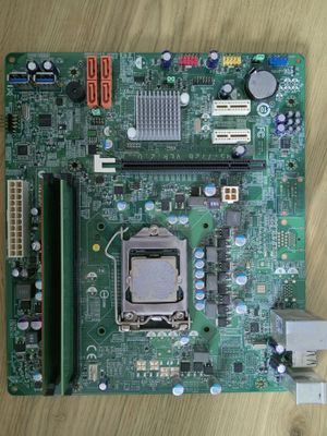

ich habe vor kurzem mein MEDION PC MT 14 (MD8895) mit dem Mainboard MS-7728 Ver2.0 ausgebaut, da ich etwas überprüfen wollte. Ich habe den Kühler sowie die CPU und alle Ports rausgetanund das Mainboard aus dem Gehäuse rausgeschraubt. Als ich es wieder zusammengebaut habe, ist der PC nach dem Einstecken des Netzteilkabels automatisch angegangen (Wie es auch bei mir üblich ist), hat sich jedoch nach einigen Sekunden nicht wieder ausgeschaltet, was eigentlich immer passierte. Ich vermute, es ist das POST, und das funktioniert nicht wie es sollte. Ich habe folgende Vermutungen, warum es nicht funktionieren kann:
1. Da ich den Kühler rausgetan habe, habe ich keine neue Wärmeleitpaste aufgetragen, als ich ihn wieder eingebaut habe.
2. Ich habe den Kühler nur in ein Loch montiert, wobei die anderen 3 frei blieben, da ich die Plastik Dinger nicht in die reintun konnte (Der Kühler hält aber)
3. Die CPU falsch reingetan? Unwahrscheinlich, aber bitte informiert mich wenn man etwas beachten sollte. Ihr findet ein Bild von dem Mainboard mit der CPU eingebaut, falls ihr es braucht. Danke im Voraus für eure Hilfe.

@tvm
dein Bild wird erst nach Freigabe durch einen Mod zu sehen sein. Insoweit kann ich nichts zur Einbaulage des Procs sagen. Aber eigentlich kann man den Proc nur dann verkehrt  einbauen, wenn man das Abknicken von einigen Kontaktbeinchen in Kauf nähme, im Bereich der abgeschrägten Ecke. Was auch durch die zusätzlichen falschen Kontaktierungen aller der in die nicht zugehörigen Löcher eingesteckten anderen Kontaktbeinchen den Prozessor killen würde.
Wie sich dein Netzteil normal verhält, und jetzt bei möglicher Überhitzung des Procs, weiß ich nicht. Wenn aber der Proc überhitzt, kann er kein  POST und Initialisierung der einzelnen Bestandteile mehr vornehmen. dann wird  auch keine Abschaltung mehr funktionieren.
Ich fürchte du hast vermutlich zumindest den Prozessor gekillt.
Gruß, daddle

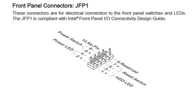

Moin @tvm
kontrolliere die Steckverbindung vom F-Panel , möglicherweise hast du dich dort beim wieder aufstecken vertan :
und den Power Switch mit einer LED gebrückt!
Tchüss Fishtown
