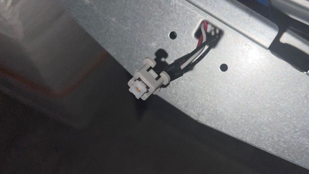

Moin,
ich habe hier ein Medion MD 8823 (Akoya P2310 D) wo der Power-Schalter anscheinend defekt ist.
Leider finde ich weder auf der Seite von Medion ein Ersatzteil, noch haben meine breiten Recherchen zum Erfolg geführt.
Kann mir vielleicht jemand einen Hinweis geben, wo ich so einen Schalter inkl. Kabel und Anschluss bekomme? Ich anscheinend wegen der integrierten LED (blau) mit 4 PINs angeschlossen, der Schalter hat allerdings 6.
Danke und Viele Grüße
Sascha

Moin @realriot und willkommen
frage diesen Verkäufer ob er noch das Gehäuse/ Power Knopf/Taster hat.
https://www.ebay.de/itm/334315866606?hash=item4dd6c749ee:g:r-IAAOSwrZBh~Ac5
ansonsten einen anderen taster einbauen, schick uns doch einmal ein Bild vom besagten Taster
also nicht vom Knopf der Blende, sondern schon vom Taster/Schalter selber der die Funktion ausübt.
Viel Glück Fishtown

Hallo und Moin zusammen,
irgendwie vermisse ich die Frage in diesem thread  -> @realriot  ' warum glaubst Du, dass es am Taster liegt ? ' Du schreibst nur 'anscheinend'. Gibt es blanke Stellen am Tasteranschluss, an denen man kurz einen Kurzschluss zum Starten machen kann ? Hast du ein Vielfachinstrument, so dass Du prüfen kannst, ob eine Spannung am nicht geschlossenen Taster anliegt ?
