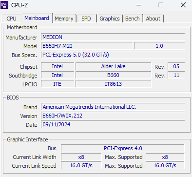

Scheine ähnliche Ausstattung zu haben; das noch urspr. Bios lautet hier auf: *.107.

Zu der Frage woher ich das Update habe:
Ich habe die Bezeichnung des Mainbords in die Suchleiste eingegeben und bin da gelandet:
https://community.medion.com/t5/FAQs/How-do-I-optimize-the-stability-of-my-desktop-PC-with-an-Intel/...
Hab dann das Update halt installiert. Und ehrlich gesagt, keinen Unterschied festgestellt. Das Problem bliebt trotzdem bestehen. Egal.
