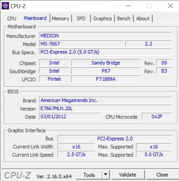

Also bei CPU-Z im TAB Mainboard steht es ist ein Medion MS-7667 oder was meinst du mit um welchen Rechner handelt ist sich und wenn du was anderes meinen solltest, wo soll ich da nachgucken?
Und das mit im BIOS etwas umstellen wie von Legacy auf UEFI war nur als Beispiel gemeint, deswegen steht da z.B..
Wie alt der Rechner genau ist kann ich nicht sagen, ich habe ihn vor 2 Jahren gebraucht gekauft.
