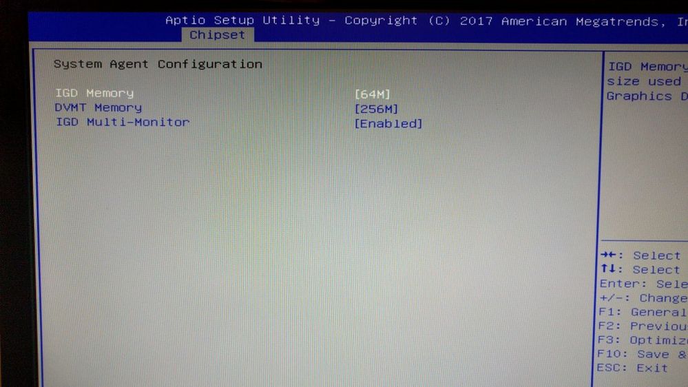

Hab mal zwei Screenshots angehängt.
Nachdem ich IGD Multi-Monitor auf Enabled gesetzt habe, scheint das auch mit der nVidia Grafikkarte zu klappen.
So wie im zweiten Screenshot hätte ich dann das Bios eingestellt.
Kann das so passen?

So, hab jetzt folgendes eingestellt:
OS Select: Win7/other os
Boot Filter: Legacy Only
Launch Storage...: Legacy Only
Launch Video...: Legacy Only
Other PCI Device...: UEFI Only
Damit klappt der PC seit gestern ohne einen Absturz/Hänger, auch die INstallation verlief ohne Fehler.
Das sieht soweit erstmal gut aus.
In diesen Einstellungen habe ich aber das Problem, das der PC wenn das LAN-Kabel angeschlossen ist, nicht mehr in den Energie-Sparmodus fährt.
Wähle ich das aus, wird der Bildschirm schwarz, nach einigen Sekunden beginnt die Bildschirm LED zu blinken, was wohl darauf hinweist, das der PC etwas getan hat, der PC selbst schaltet aber nicht aus.
Trenne ich das LAN-Kabel und fahre dann denn PC in den Energiesparmodus, dauert es einige Sekunden und die Powerled am PC blinkt nur noch, so wie es sein soll.
Komische Sache?
