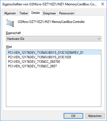

Wenn man solche Fragen stellt, sollte man die Hardware-IDs mit angeben, wenn man eine hilfreiche Antwort erwartet. Ansonsten kann man ja nur raten, welches Gerät das sein könnte.
Hast jetzt Windows 18.03 im UEFI Modus installiert, mit Secure Boot?
Hast die Partitionen auf der SSD auch gelöscht, oder nur falschlicher Weise die auf der HDD?
Ist Windows jetzt auf der HDD installiert? Smiley (zwinkernd)
Vom Gerätemanger, zB.:
