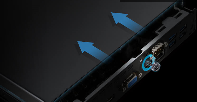

Hi,
ich bin nun seit wenigen Tagen im Besitz des Medion Mini-PCs Akoya S42001 MD34271. Ich würde nun gern wissen wie man das Gehäuse dieses kleinen Gerätes öffnen kann, ich habe mir hierbei bereits die Zähne ausgebissen. Es gibt eine Schraube auf der Rückseite sowie ein kleines Fach, welches man herausziehen kann, dennoch ist es unmöglich das Gehäuse zu öffnen. Medion können (oder wollen) mir nicht erklären wie man dies schafft, daher hoffe ich hier auf Hilfe. Laut Datenblatt zu diesem PC kann das Gerät noch um einen weiteren Arbeitsspeicherriegel bis max. 32 GB erweitert werden, 8 GB sind bereits enthalten, daneben soll es auch möglich sein die M.2 PCIe SSD zu erweitern oder aber die integrierte SATA HDD, die derzeit eine Größe von 1 TB hat gegen eine größere zu ersetzen. Wie soll ich eine solche Anpassung jedoch vornehmen, wenn das kleine Biest sich nicht öffnen lässt? Ich kann mir gut vorstellen das mir der 1 TB große HDD-Speicher auf Dauer nicht ausreicht, weil ich beispielsweise eine Cloud bei Google (GDrive) mit einer Kapazität von 2 TB habe, die ja auch mit dem PC synchronisert werden muss.
Ich wäre daher über weitere Infos dankbar, damit ich mein armes Gehäuse nicht noch weiter in Mitleidenschaft ziehe und verkratze, beim Versuch dem staaren Verschluss Herr zu werden und dieses zu bezwingen.

Hallo OnlineMick,
Unter der runden Ausbuchtung sitzt eine Rändelschraube. Das heißt, die Verkleidung der Rückseite muss entfernt werden. Dann kannst Du wie auf dem nächsten Bild ersichtlich die Rändelschraube lösen und das Gehäuse aufschieben.
Leider haben wir das Gerät nicht hier, so dass ich das nicht nachstellen kann.

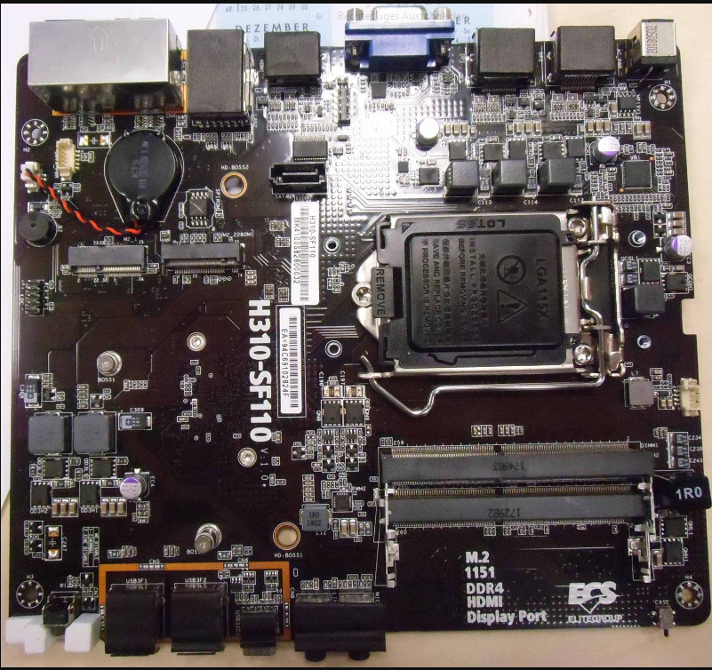

Ich hatte dieselbe Frage wie Sie, habe aber auch noch eine Frage zu Ihrer Frage. Sie schreiben: "... daneben soll es auch möglich sein die M.2 PCIe SSD zu erweitern". Ich habe den PC jetzt geöffnet, sehe aber niergendwo die Möglichkeit eine M.2 PCI SSD einzustecken. Ist es Ihnen gelungen?

habe es selber herausgefunden: der Steckplatz befindet sich uner der HDD

Moin @Metanoia ,bestimmt ist damit gemeint, die bestehende ssd m.2 128Gb auszutauschen, bedenke das darauf höchst warscheinlich das Betriebssystem ist. Es gibt zwei m.2
Steckplätze der zweite ist für die wlankarte. Hier eine Bild ohne Karten
unterhalb vom Schriftzug H310-110
zu finden.

@Metanoia
Dieses Abbild dürfte etwas schärfer und instruktiver sein

herzlichen Dank für die Info und das Bild. Hat alles super geklappt.
