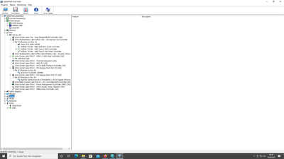

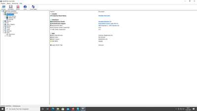

Hallo @Kill_Bill
an einer Überhitzung kann es nicht liegen. Der Lesetest bringt immer ungefähr die gleichen Ergebnisse.
Bilder anbei. Mit Anschluss weiss ich allerdings nicht genau was gemeint ist.
Sieht aber im Prinzip gleich aus wie bei meinem DELL XPS (und der bringt >3000MB/s)
VG

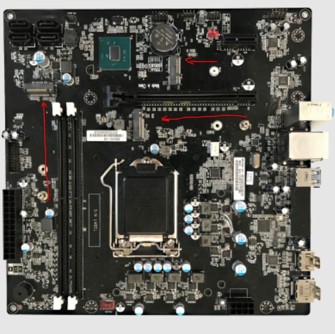

@SuperTom
Das ist dein Mainbopard B460H6-EM.B460H6-EMB460H6-EM
  Die M2 SSD ist in dem Slot neben den Speicherbänken ein PCIe Slot x 4 NVME
Hier sind ein paar Daten zu deinem Board in den FAQs:
--> https://community.medion.com/t5/FAQs/FAQ-Technische-Spezifikationen-f%C3%BCr-das-Mainboard-quot-ECS-...
Slot M2_2  zw. Speicher und Stromanschluss ist ein PCIe mit M-Key
Slot M2_1  zw. Proc und PCIe x16 ist ein SATA Anschluss, B + M-Key
Slot M2_3  der kurze 2230er Slot ist für den Wlan-Chip.

@SuperTom
@SuperTom  schrieb:
@daddle
Danke, SSD steckt in dem richtigen NVMe Slot, bringt aber trotzdem nur 800MB/s
Da hatte ich ja verstanden! Deswegen habe ich dir das Board Layout geschickt, damit Du sicher sein kannst, dass die M2 im richtigen Slot steckt.

@daddle
@Kill_Bill
Die Bilder sind für Kill Bill und anscheinend auch schon freigeschalten (HWinfo64)
Was ich eben absolut nicht begreife ist das mein Dell mit 3000 MB/s liest (Toshiba SSD) und ich hier nur 800 MB/s mit der Phison SSD hinbekomme, bei ungefähr gleichen thepretischen Werten (jeweils ca 3500 MB/s).

Hallo, @daddle , @SuperTom
Habe die Bilder von hwinfo jetzt auch gesehen.
Der Anschluss für die NVMe SSD scheint schon irgendwie falsch konfiguriert zu sein, da als Host-Controller von hwinfo ein SATA RAID Controller angegeben wird. Ich kann im anderen Bild von hwinfo mit PCI Bus Auflistung auch das Gerät NVMe SSD nicht erkennen, aber das sollte dort so ähnlich wie zB. die Grafikkarte als Eintrag für ein PCIe Gerät aufscheinen.
Ist die SSD im BIOS irgendwie als RAID-Gerät konfiguriert?
edit: @SuperTom
Schau doch mal zum Vergleich wie die NVMe SSD im Dell gelistet ist, unter PCI Bus in hwinfo.
MfG.
K.B.
