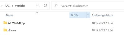

Den Inhalt beider Zip-Dateien kopierst Du in ein neues Verzeichnis

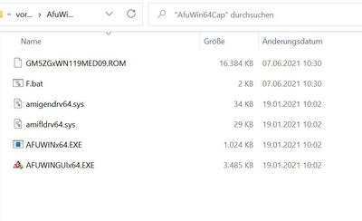

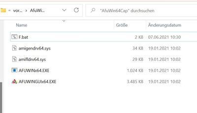

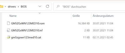

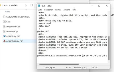

Jetzt gehst Du eine Ebene höher ung gehst in drivers\BIOS und hast vorsicht3.jpg
Die Datei GM5ZGxWN123MED10.rom schiebst oder kopierst Du dann nach AfuWin64Cap und hast vorsicht4.jpg

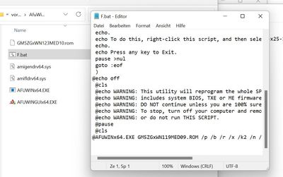

Nun must Du F.bat bearbeiten. Das geht mit Rechtsklick -> Weitere Optionen anzeigen -> bearbeiten  vorsicht5.jpg
und änderst den Namen des ROM-Files in GM5ZGxWN123MED10.rom und hast vorsicht7.jpg
Das Speicherst Du dann.

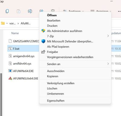

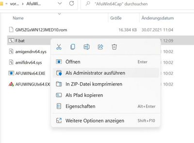

Im letzten Schritt must Du F.bat als Administrator ausführen. Dann  gibt es kein zurück mehr. Das geht mit rechtsklick auf F.bat vorsicht8.jpg
Nun must Du ein paar Minuten Geduld haben. Der Rechner flashed das Bios und nach ein paar Minuten bootet er von selbst. Dann erst kannst du wieder etwas tun. Vermutlich must Du dann den Bitlocker Schlüssel bereit haben.
