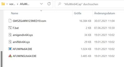

folgendes ist ohne Gewähr! Du machst es auf eigenes Risiko!
Vielleicht ist jemand, der sich auskennt, bereit die Prozedur zuerst anzusehen, ob es so in Ordnung ist.
Der Link des aktuellen Angebots ist:
https://www.aldi-onlineshop.de/p/high-end-gaming-notebook-beast-x25-1016275/
Dort steht unter Produktdetails:
Eigenschaften:
  • MD63965
  • Mattes 43,9 cm (17,3") QHD-Display mit IPS-Technologie, 165 Hz und einer Auflösung von 2.560 x 1.440 Pixeln
  • AMD Ryzen™ 9 5900HX Prozessor (3,3 GHz, bis zu 4,6 GHz, 8 Kerne, 16 Threads und 16 MB L3-Cache)
  • NVIDIA® GeForce RTX™ 3080 Laptop GPU mit 16 GB GDDR6 VRAM, Boost Clock bis zu 1.605 MHz und Max. Graphics Power 165 W
  • 2 TB PCIe-SSD
  • 64 GB DDR4 RAM mit bis zu 3.200 MHz
Der Link https://www.medion.com/de/service/product-detail/30032187
führt zu der Serviceseite des
ERAZER Beast X25 (MD 63965) A-DE online
dort gibt es unter Software das "Bios Update MEDION ERAZER Beast X25 Notebook" zum
Download.  Prüfe aber ob das wirklich die Seite ist, die zu Deinem Gerät gehört.
In diesem Zip-File ist das Programm zum Flashen.
In der Nachricht 9 von 28 in diesem Faden gibt Numo den Link zum aktuellen Bios an.
Das brauchst Du auch.
Jetzt brauchst Du noch deinen Bitlocker Schlüssel, den Du auf ein Stück Papier schreibst.
Nun hast Du alles zusammen.
Den Inhalt beider Zip-Dateien kopierst Du in ein neues Verzeichnis
Jetzt gehst Du eine Ebene höher ung gehst in drivers\BIOS und hast vorsicht3.jpg
Die Datei GM5ZGxWN123MED10.rom schiebst oder kopierst Du dann nach AfuWin64Cap und hast vorsicht4.jpg
Nun must Du F.bat bearbeiten. Das geht mit Rechtsklick -> Weitere Optionen anzeigen -> bearbeiten  vorsicht5.jpg
und änderst den Namen des ROM-Files in GM5ZGxWN123MED10.rom und hast vorsicht7.jpg
Das Speicherst Du dann.
Damit sind alle Vorbereitungehn gemacht und jetzt kommt der gefährliche Moment.
Vielleicht wartest Du noch hier bis vielleicht jemand der sich auskennt meine Hinweise prüft.
Im letzten Schritt sollte das Netzteil angeschlossen sein.
Im letzten Schritt must Du F.bat als Administrator ausführen. Dann  gibt es kein zurück mehr. Das geht mit rechtsklick auf F.bat vorsicht8.jpg
Nun must Du ein paar Minuten Geduld haben. Der Rechner flashed das Bios und nach ein paar Minuten bootet er von selbst. Dann erst kannst du wieder etwas tun. Vermutlich must Du dann den Bitlocker Schlüssel bereit haben.
Die dann eingestellten Leistungsgrenzen kannst Du ändern wenn es Dir zu wenig ist.
Viel Glück
egonotto

@egonotto
Hallo - erstmal vielen lieben Dank für die sehr ausführliche Anleitung-  danke
bei den Bildern steht überall (wartet auf Freigabe)
mit gelber Sanduhr-
dass durch führen auf eigenes Risiko macht schon Angst 😧 was ist wenn was schief läuft?
ich werde auf jeden Fall noch deinen Rat befolgen und warten was andere dazu schreiben -
