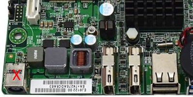

Moin @ajohnny
du könntest noch die Buchse vom Netzstecker auf dem Board überprüfen, ob diese eine "kalte Lötstelle" hat oder abgeschert ist.
Und da du ja jetzt sicherlich ein Multimeter Meßgerät hast, noch den Ein-Ausschalter/Taster prüfen ob der schaltet,
am einfachsten am Stecker wo er auf´s Board geht.
Mehr fällt mir auch nicht ein, außer das Board ist hinüber.
