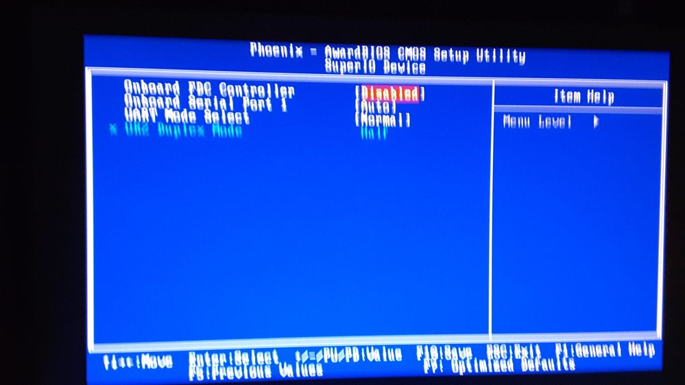

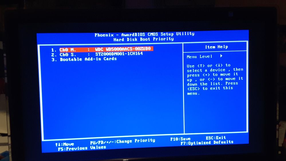

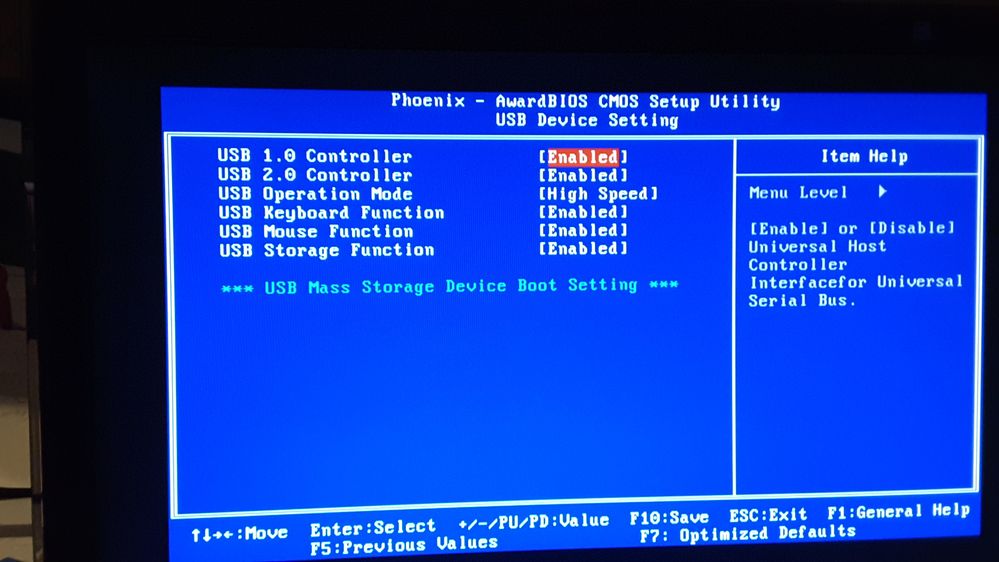

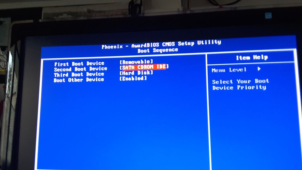

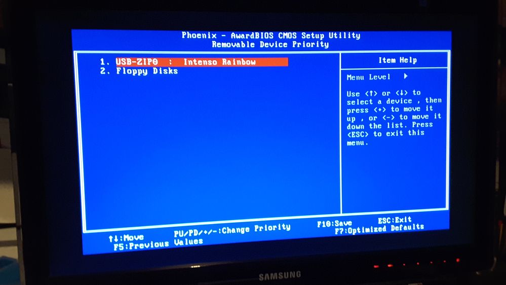

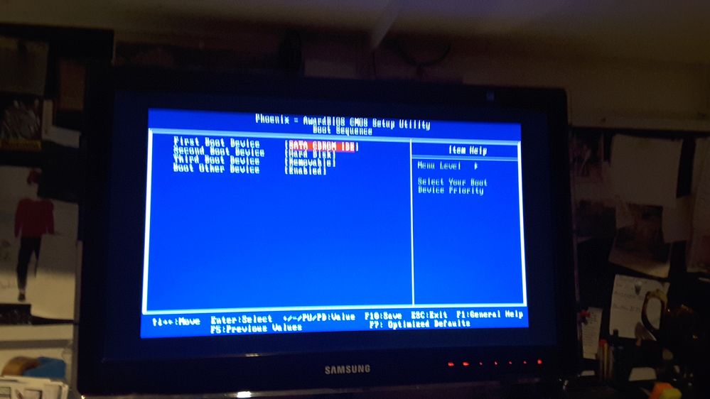

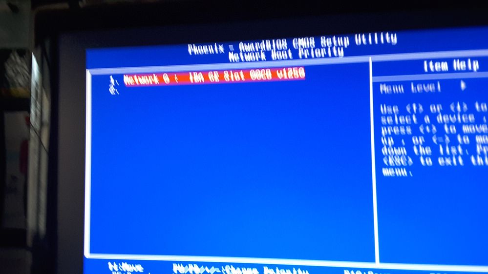

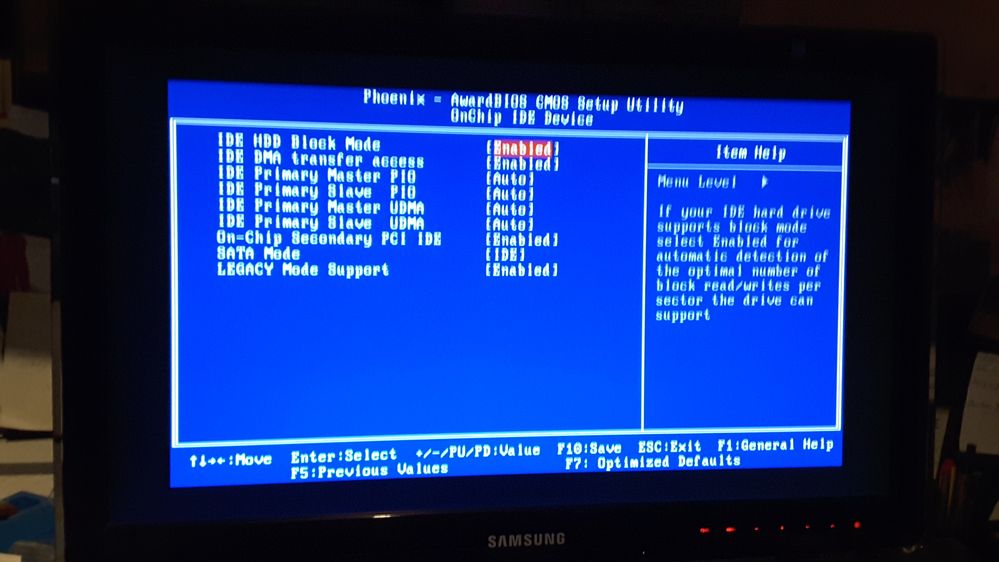

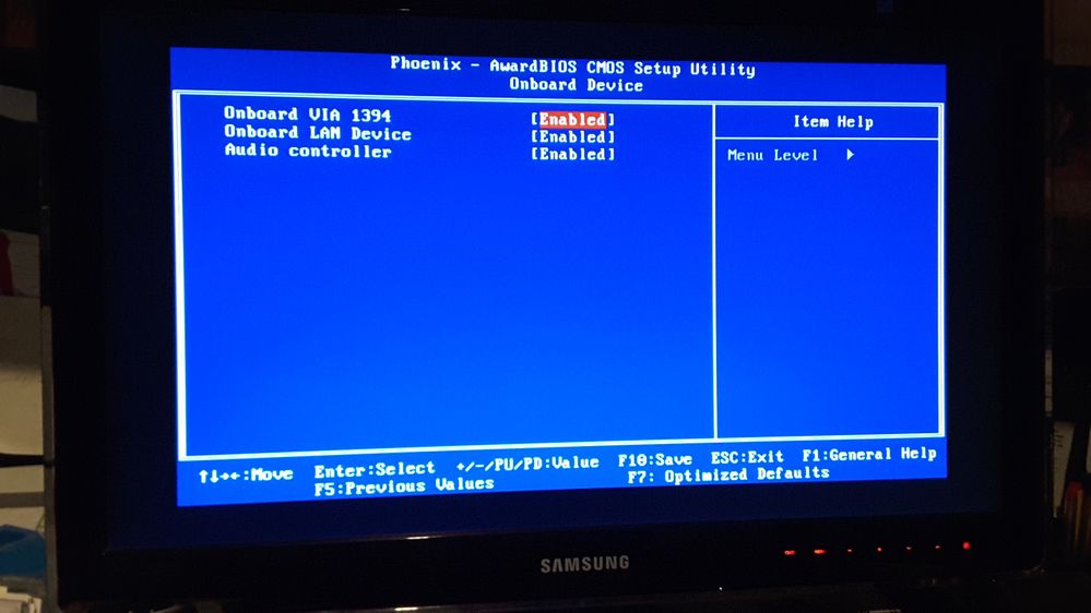

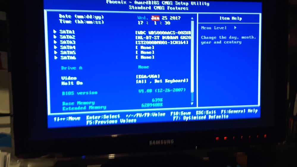

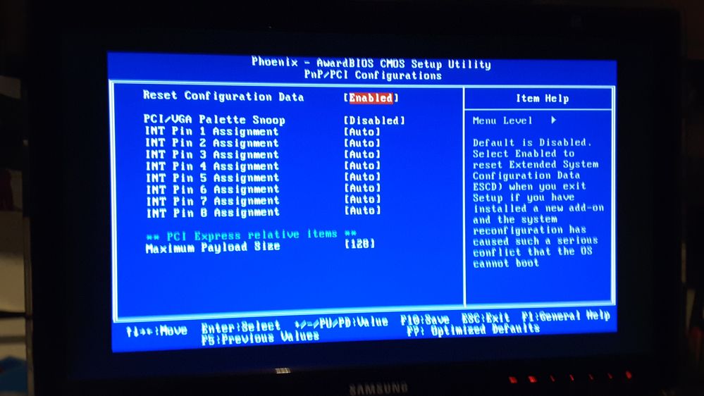

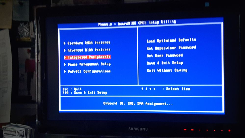

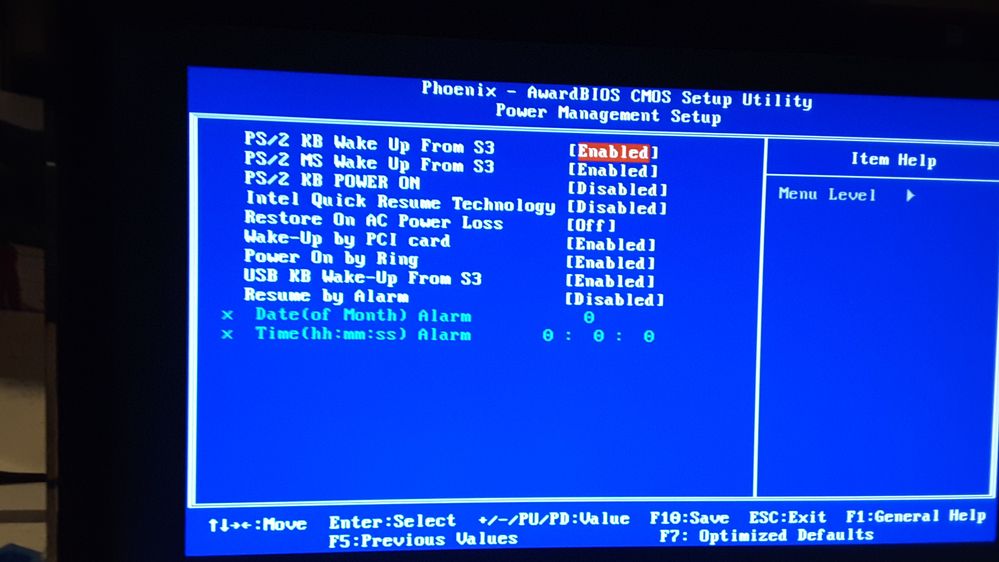

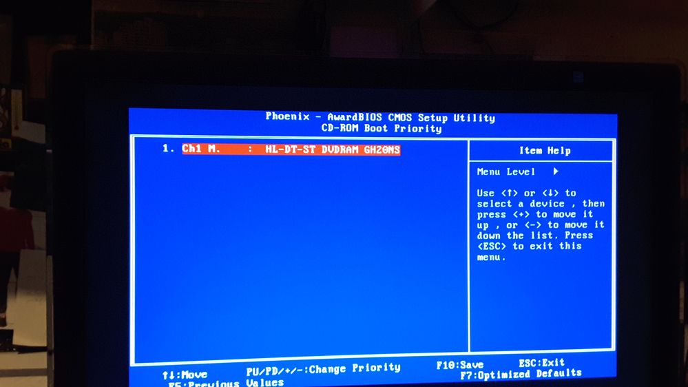

Ich will versuchen die Bilder die ich von dem Bios gemacht habe hier einzufügen, vieleicht kannst Du auch sehen was ich verändert habe um meine 2. Festplatte und das 2. DVD Laufwerk wieder herzustellen.
20170125_170216.jpg20170125_170432.jpg20170125_170455_001.jpg20170125_170515.jpg20170125_170551.jpg20170125_170626.jpg20170125_170847.jpg20170125_170904.jpg20170125_170925.jpg20170125_170946.jpg20170125_171035_002.jpg20170125_171603.jpg
Gruß Dieter
Vieleicht kannst Du mir auch sagen wie ich mein Kennwort ändern kann, denn ich habe es wohl vor Jahren mal bekommen und bei der Anmeldung zu Forum wurde es automatisch angezeigt und läßt sich nicht verändern.

@P7v2eKl
Bin nicht zu Hause, daher nur relativ kurze Antwort aus dem Gedächtnis.
1. Warum ist der USB-Stick als ZIP0-Laufwerk konfiguriert? Sollte als USB- HDD angezeigt sein und unter Removable Device Priority gar nicht angezeigt werden; ZIP LF-Werke sind Removables und tauchen daher auch nicht in der Harddisk-Bootliste auf!
2. Wenn du beim Starten mehrfach F8 drückst kommst Du ohne ins Bios zu müssen in den Bootmanager
3. Mir fehlen mehrere  Bildschirm-Masken:  Advanced BIos Features ->
-> BootSequence, soll so eingestellt sein.
..  First Boot Device: Removable
..  Second Boot Device: Dein CD-Lf-Werk ( IDE-P4-DT-ST3-DVDR)
..  Third Boot Device: Hard Disk
 .. Boot Other Device  ->  Enabled
(Bei dir steht Removable an dritter Stelle, das musst Du an die 1. od. 2.Stelle setzen, sonst wirdder PC immer zuerst von der Harddisk booten wollen)
-> Harddisk Boot Priority -> Da werden die Platten und dein als HDD präparierter USB-Stick gelistet, und muss der Eintrag USB-HDD0 an erste Position gesetzt werden
und aus
-> Integrated Peripherals  -> USB Device Settings
hätte ich gerne gesehen.
Damit diese Optionen sichtbar sind, muss der USB-Stick vor dem Start bereits eingesteckt sein.
EDIT. Auch  nicht jeder USB-Stick harmoniert mit dem PC-Bios; manche auf einem anderem PC erstellte Sticks funktionierten nicht mit diesem PC, obwohl sie unter Win 7 ein Laptop problemlos starteten. Weis nicht ob das am BS lag (z.B. PQMagic ) oder am Stick-Kontroller, muste verschiedene ausprobieren.

hier noch die fehlenden Bilder20170126_162332_001.jpg20170126_170801.jpg20170126_162719.jpg20170126_171839.jpg20170126_162617.jpg
Ich weiß nun nicht mehr weiter, habe aber auch noch nie vorher den PC mit einem USB Stick gestartet, sondern immer nur mit einer CD.Vieleicht ist es ja gar nicht möglich?
Ich wäre Dir dankbar wenn ich wenigstens die 2. Festplatte und DVD Laufwerk
 wieder bekomme, denn die funktionierten vorher einwandfrei.
Sie sind beide im PC fest eingebaut.

Ist das Bios schon Stand  MS 7502  V. 1.0M oder V. 1.0R ? Sehe gerade auf dem 1.Screen V. 1.0B.

Da der jetzige Stick als Zip-Lf-Werk erkannt wird, muss die Reihenfolge im Bios etwas anders sein, überall Removable an erster Stelle.
Hast du denn wenn du über das Bootmenü startest den Stick auch unter "USB-Zip   Intenso Rainbow" markiert (blau unterlegt), ehe du Enter gedrückt hast?
Edit: Wundere mich dass für die Harddisk der SATA Mode auf "IDE" eingestellt ist, (in der Maske On Chip IDE Device). Der Rechner müsste eigentlich mit AHCI den Festplattenzugriff machen.
Stelle das mal auf AHCI, und versuch nochmal spasseshalber von USB_HDD zu starten.
Es kann aber sein, dass in der Einstellung das Lesen von der normalen Festplatte und damit das normale Booten nicht mehr funktioniert, bis Du den  SATA-Mode wieder zurück gestellt hast.
