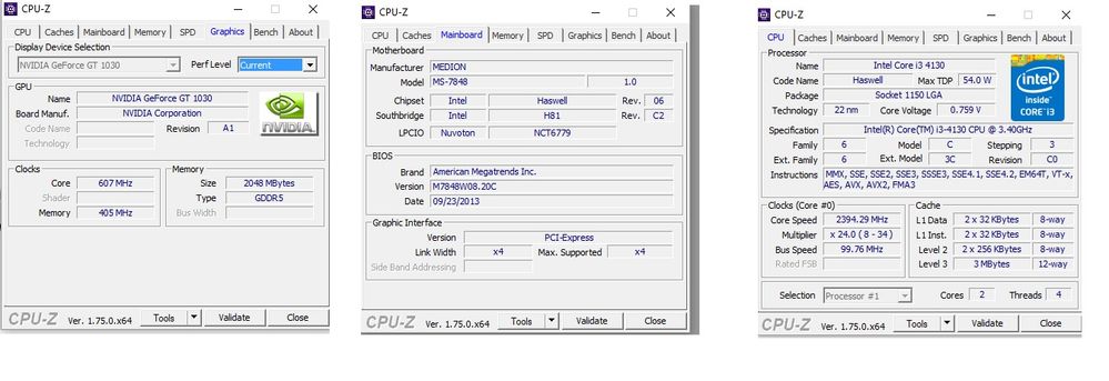

es handelt sich um die Grafikkarte PALIT Geforce GT 1030 (in klein), auf der Packung steht noch "2GB GDDR5".
Das Programm CPU-Z nennt als BIOS die Version M7848W08.207, Date 7/01/2013
Das Mainboard ist MS-7848 Version 1.0

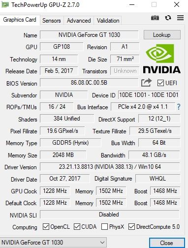

Das ist der Screenshot. Da ist ein Haken bei UEFI, was bedeutet das nun?

@SebastianZ
Das bedeutet dass die Grafikkarte ein UEFI GOP-Bios hat,und das Mainboard bzw der Rechner im UEFI-Mode starten muss, damit die Grafikkarte erkannt werden kann.
Das ist der Fall wenn dein Rechner mit Win 8.1 oder Win 10 ausgeliefert wurde.Solltest Du selber auf Win 8 oder Win 10 von Win 7 kommend upgedated haben, hätte dein Rechner noch ein älteres non-uefi Bios, dann kann die Videokarte nicht richtig funktionieren.
Du solltest also bitte deinen Rechner mit dem Namen, der MD-Nummer und vor allem der MSN-Nummer hier benennen, wenn man versuchen will hier dein Rätsel zu lösen. Die achtstellige MSN-Nummer steht auf einem Aufkleber, evtl. aussen auf dem Boden des Gehäuses aufgeklebt;  oder auf der Original-Verkaufsverpackung.
Ich vermute aber nach wie vor das dein Board ein Energie-Problem vermutlich am PCIe-Slot hat.
