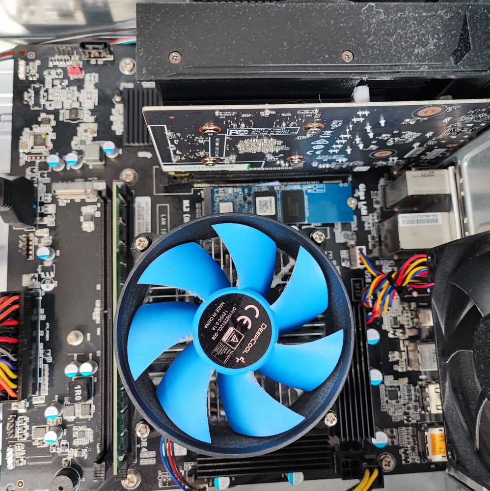

Ich habe folgenden PC: MD 34875  MSN 10024861
Da ich "nur" eine 500GB Festplatte habe und die recht voll ist, wollte ich eigentlich eine größere einsetzen, diese Klonen, und dann dementsprechend auf den Steckplätzen tauschen.
Ich habe mir eine PCIe 4.0 M2 NVMe 1 TB gekauft, aber diese wird nicht erkannt (weder Bios noch Windows). Habe ich die falsche M2 gekauft, habe im Internet was von SATA M2 gelesen, aber die haben einen anderen Anschluss.
Danke für die Hilfe
Im Anschluss mal ein Foto vom Mainboard

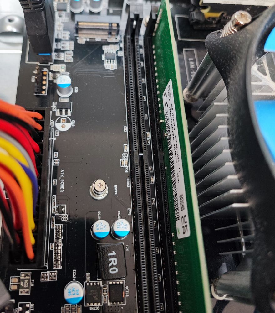

@Panchow
Ja, ganz klar.
Dein Mainboard hat zwei M.2 Slot für M.2  SSDs. Einen für eine PCIe M.2 SSD, der iist durch die eingebaute Platte bereits  belegt.
Der zweite freie M.2 Slot kann nur eine SATA M.2 SSD aufnehmen.. (Der dritte kleine M.2 Slot ist durch die Wlan-Karte belegt)
Und die Keys der M.2 SATA SSD  passen auf jeden Fall, da sie zwei Aussparungen (Keys) M+B hat, und so in jeden Slot passen, egal ob, mit Kontaktlücke für B- oder M-Key.
In dem Slot muss aber auch das entsprechende Protokoll angebunden sein. In deinem Fall ist das SATA Protokoll an den freien M.2 Slot angebunden.
Deine Bilder sind noch nicht freigegeben, ändern aber auch Nichts am Gesagtem.
Gruß, daddle
