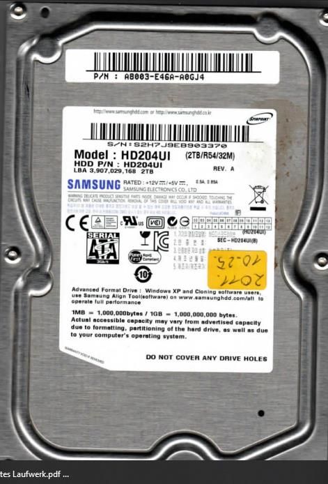

In dieses Laufwerk habe ich meine alte Festplatte eingehängt und der Rechner hat diese ohne Umstände akzeptiert und als Laufwerk H gelistet
Die Daten diese Laufwerkes. (JPG. altes )

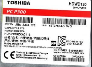

Nun habe ich ein neues Laufwerk und dieses eingehängt.(JPG-neues)
Dieses wird nicht erkannt.
Und nach weiterem Versuch auch die alte Platte nicht mehr
Was mache ich falsch?AltesAltesNeuesNeues

Und es wäre sinnvoll Angaben zu den verwendeten Festplatten zu machen, Typ und Grösse.
Deine Bilder sind noch nicht freigeschaltet,  andere User können die noch nicht sehen.

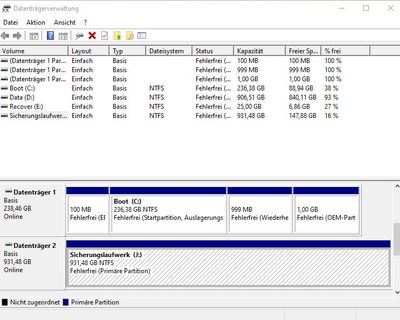

Hallo daddle, die neue Festplatte ist noch nicht initialisiert oder formatiert, die habe ich ja erst gekauft. Die Datenträgerverwaltung zeigt die Platte nicht an. Die "Operation am offenen PC" werde ich morgen vornehmen. Aha- Service- werde ich dann versuchen. Ich bin über die Medienservice Seite hierher gekommen. Ich würde ja gerne einen Screenshot anhängen weis aber nicht wo. Ist das so OK
Hallo Wind, hast Du jetzt den Rechner eingeschickt, oder was ist die Lösung gewesen.
Nochmal einen Kommentar zum Screenshot. In der oberen Auflistung ist eine Platte mehr zu sehen mit den Partitionen D und E:
Die wird im unteren Teil nicht angezeigt, da die Seite nicht ganz nach unten gescrollt ist. Aber man sieht ja die Platte im Wechselkäfig, die als Sicherungslaufwerk benannt ist. Ist das die "alte" Platte?
