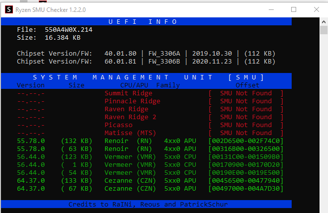

Habe die Biosverion 550A4WOX.214 bekommen. Das Update hat auch prima funktioniert. Jetzt kann ich endlich Ryzen 5000 damit verwenden! 👍
https://community.medion.com/t5/Desktop-PC-All-In-One/Suche-BIOS-Update-E52003-MSN-10024342/m-p/1666...

@Vince
Das geht so nicht, denn du redest von einem anderem Board dem ECS B550A4-EM 4XXX GEN ALC897
Im PC P56005 um den es hier geht ist ein Board  ECS B550A4-EM 2X00 verbaut.
Da passen nur Bios der Reihe 1W0X 102-108,
