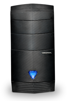

Moin,
ich habe seit heute ein Problem mit einem etwas älteren Computer von mit. Er piept beim Hochfahren 5-mal (sonst tut er nichts, gibt kein Bild aus, wiederholt das Piepen nicht, geht aber auch nicht aus) und ich weiß noch nicht, woran es liegt. Um die Suche beschleunigen zu können wollte ich wissen, welches Mainboard verbaut ist, ich kann jedoch kein Datenblatt zu dem PC mehr finden. Verbaut ist:
I5 5th GEN
8 GB DDR3 RAM
GTX 970
Außerdem habe ich noch diesen Sticker und das Gehäuse ist identisch zu diesem.
 Vielleicht kann mir ja einer mit nur diesen Informationen weiterhelfen das richtige Datenblatt bzw. Motherboard zu finden oder auch schon direkt das Problem mit dem "piepen" zu beheben.

Moin @maltez36
dein Board ist ein ECS H110H4-CM2

Moin @maltez36 und willkommen
deine Bilder müssen erst frei gegeben werden, also morgen. du kannst aber auch die MSN Nummer angeben
mit der kann man sofort nachsehen welches Board du hast. Wenn sie nicht hinten auf dem Aufkleber steht kann sie sich auch unter dem
Rechner Boden befinden.

Hey @Fishtown
Die MSN Nummer lautet:
MSN: 10020796

Moin @maltez36

Hallo @maltez36
Der Bildschirm ist momentan vermutlich an der Grafikkarte im Erweiterungssteckplatz angeschlossen.
Das Mainboard hat aber auch Grafikausgänge, HDMI und VGA.
Vermutlich gab es ein BIOS-Update, oder die CMOS-Puffer-Batterie CR2032 ist leer geworden,
und die Einstellungen sind verloren gegangen.
Versuche also mal den Bildschirm am Mainboard über HDMI oder VGA anzuschließen,
ob dann ein Bild ausgegeben wird, und man ins BIOS kommt.
Dort im BIOS kann man dann auf dedizierte Grafikkarte umschalten, und nach Neustart,
und wieder auf Grafikkarte umgestecktem Display-Kabel, sollte die Bildschirmausgabe
auch wieder klappen. Also wenn im BIOS die Uhrzeit falsch ist,
wird man wohl die Batterie wechseln müssen.
Andererseits könnte die dedizierte Grafikkarte einen Fehler haben,
dann mal testhalber ausbauen.
