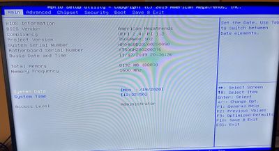

ich habe bei Amazon den Mini-PC "Medion S22003 MSN10023327" gekauft. Der Computer kam ohne Betriebssystem und ich versuche es mit einem USB Stick zu installieren.
Ich google seit ein paar Tagen wegen dieses Problems und habe verschiedene Tutorials angeschaut, aber ich konnte bislang keine Möglichkeit finden, den Stick bootfähig zu machen.
Ich habe gelesen, dass man den "Secure Boot mode" deaktivieren muss. Aber ich finde diese Option nicht in dem Reiter BIOS-Security. Vielleicht ist die Option ausgeschaltet?
Unter "Boot Option Priorities" findet man nicht die Option USB.
Könnt ihr mir bitte helfen, das Problem zu lösen?
Ich habe alle Menüs des BIOS hochgeladen (falls das helfen kann). Vielleicht findet ihr wo das Problem liegen kann.
Vielen Dank in Voraus!!
MainMainAdvancedAdvancedChipsetChipsetSecuritySecurityBootBootSave & ExitSave & Exit

Hallo @Kaesekuchen13
Also UEFI Secure Boot für Windows 10 kannst im BIOS sicher aktiviert lassen, das ist schon lange Standard, und erhöht die Sicherheit für das Betriebssystem, dass zB. keine Rootkits von Malware installiert werden können.
Medion liefert seit ca. 2014 alle PCs mit aktiviertem Secure Boot und seit vorinstalliertem Windows 8 aus.
Setze das BIOS zurück auf Optimierte Default-Einstellungen und aktiviere Secureboot für Win10 wieder.
Hast auch mal die hinteren USB-Anschlüsse versucht? Bootmenü mit F8 aufgerufen? Wie den Stick mit den Installationsdateien erstellt?
Man kann auf dem Stick den Bootloader ändern, mit dem Befehl bootsect der sich im Unterordner findet.

edit:
Also könnte man zB. so versuchen:
bootsect /nt60 /mbr E:
falls das nicht geht, dann mit Switch /nt52
MfG.
K.B.

@Kaesekuchen13
Ich denke die bootsect-Befehle helfen dir hier eher nicht.
Entscheidend ist nicht ob SecureBoot aktiv geschaltet ist oder nicht, die Installation sollte unabhängig davon klappen, auch das Booten des USB-Sticks als Installationsmedium. Die Frage ist aber:
1. Welches Betriebssystem willst Du installieren?
2. Womit hast du den Stick erstellt ?
Auf der UEFI Seite Advanced in dem UEFI gibt es ein Untermenü USB Konfiguration.
Öffne doch bitte das Untermenü, und poste ein Foto, so dass man die anwählbaren Punkte sehen kann.
Da wird normalerweise die USB-Erkennung, ob Legacy also vom Zeitpunkt des  Einschalten an, oder erst mit Laden des Betriebssystems initialisiert wird.
Und im Bootmanager auf Seite Boot wird eine Platte erst angezeigt, wenn sie einen WindowsBootManager enthält; defacto wird nur dieser angezeigt. Das gilt auch für den USB-Stick, erst wenn dieser UEFI-Bootfähig ist und die Erkennung im UEFI Bios nicht deaktiviert wurde (siehe Seite advanced).
Es gibt noch eine Möglichkeit, direkt nach Start mit der F10 Taste das Bootmenü isoliert auf dem Schirm einzublenden (bei manchen Rechnern ist es die F8 od. F12 Taste);
darin werden alle angeschlossenen potentiell bootfähigen Geräte zur Auswahl aufgelistet; so wird dort auch dein natürlich vor dem Einschalten angesteckter Stick auch gelistet werden.
Man kann aber nur davon booten wenn er UEFI fähig erstellt wurde, was bedeutet dass er von MS digital certifiziert sein muss. Wie es jede Win 10 DVD  oder ein mit dem MediaCreationTool erstellter USB Stick ist. Oder auch neuere Linux-Versionen.
Was uns zu den Fragen 1 und 2 zurück führt.

@Kaesekuchen13
Hallo Kaesekuchen13,
du hast ja eine Lösung angekreuzt, aber kannst Du bitte für alle mitteilen, was denn die Lösung des nicht bootenden USB-Sticks gewesen sein soll?
Und welches BS wolltest du installieren? Win 10?
Hast Du den USB-Stick mit dem MediaCreationTool neu erstellt?
Es würde auch anderen Usern helfen, da das Problem des nicht vom USB-Stick booten können ist erstaunlicherweise sehr häufig.

Hallo @daddle
Danke für deine schnelle Antwort ( Danke auch an @Kill_Bill !). Ehrlich gesagt, weiß ich nicht was das Problem war, aber die Idee von @Kill_Bill hat funktioniert: Default Einstellungen zurücksetzen). Nach dem ich diese Diskussion erstellt habe, habe ich außerdem das LAN-Kabel eingesteckt und habe den Computer mit Internet-Verbindung angeschaltet gelassen. (Vielleicht hat der Computer irgendwelche Update selber installiert?)
Als Info, ich habe Windows10 installiert ( USB-Stick wurde mit den Microsoft Media Creation Tool erstellt und Stick wurde in anderem Computer problemlos erkannt und Bootfähig).
Ich kann leider nicht genau sagen was das Problem war...
Vielen Dank nochmal für eure Zeit und schnelle Antworten! 🙂

@Kaesekuchen13
Womit hattest Du den USB-Stick vorher aufgesetzt? Mit Rufus? Das wäre eigentlich die Erklärung, denn alle Einstellungen auf den von Dir geposteten Seiten waren richtig, und hätten ein Booten von einem richtig erstelltem Win 10 Installationsstick nicht verhindert.
Ausser vielleicht die von mir erwähnten Legacy USB EInstellungen auf der Seite Advanced.
