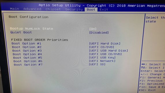

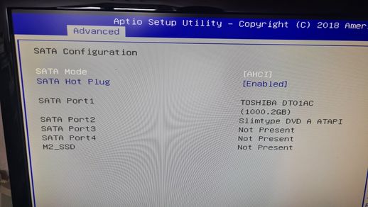

Habe dann mal gesehen, dass nur eine 1000 GB-Toshiba HDD erkannt worden ist. Auf dem Mainboard war jedoch auch ein Riegel 256 GB M2_SSD bzw NVMe verbaut, die im BIOS nicht erkannt wurde.
Habe hier im Forum (zB Thread von Kadede) gelesen, dass wenn kein Betriebssystem erkannt wird, der PC immer ins BIOS läuft und nicht weiter.
Ich denke, das ist hier der Fehler ... ggf. ist die NVMe defekt.

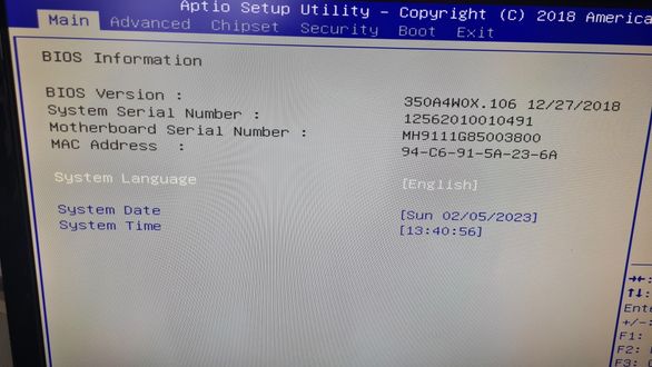

Hallo @HeidiPC,
bitte die in deinem Bild sichtbare Seriennummer des Geräts unkenntlich machen & dann
ggf. erneut hochladen.
Thx,
Luke

das kommt leider schon mal vor, besonders bei den Phison PCIe M.2 SSDs
Kannst Du im Bios auf der Seite Advanced  für SATA  AHCI   im Untermenü Intel RST einstellen?
Dann könnte es sein dass die PCIe doch angezeigt wird
Im Bios sieht man auch dass kein WindowsBootManager auf einer Platte angezeigt wird.

 Es geht umn Windows 10, und nicht um das Steten einer DVD bei vorhandenem intaktem Windows. Die Platte wird überhaupt nicht mehr im Bios angezeigt; unter NVMe steht ebenfalls keine Platte gelistet werden. Hier müsste sie zumindest als Hardware mit  dem Firmennamen gelistet werden. Eine intakte neue M.2 PCIe NVMe SSD wird in einem Bios auch ohne eine Installation darauf zumindest von seiner Hardware im UEFI erkannt.
Will man darauf schreiben (installieren), dann braucht man die Treiber. Obwohl ich fast glaube die Treiber sind mittlerweile Bestandteil im MCT, zumindest für Win 10.
Ausserdem, die Platte war schon installiert, wenn also, was deine Vermutung  ist, die Treiber für die UEFI Erkennung notwendig wären, sind diese bereits durch die vorhergehende Installation present.
Nein, die Platte ist  schlicht defekt.
Wieso soll eine Platte von der  etliche Jahre anstandslos  gebootet wurde, nicht mehr booten, und im UEFI nicht mehr angezeigt werden?

@Carsten_Tech  Also mit Treibern wird das Ganze nix zu tun haben. Nach meinen Infos von der Benutzerin ging der PC ohne vorher noch ohne Probleme. Als sie nach Tagen wieder mal starten wollte, lief das System ins Bios. Das kannte sie so nicht. Anstatt sich Hilfe zu holen versuchte sie halt selbst etwas, zB wurde sie mit Admin-Kennwort gefragt, was sie dann auch vergab. Nur löste sie damit kein Problem. Ich war ihre nächste Ansprechperson, die ihr weiterhelfen könnte/sollte.
@daddle hat das schon richtig bezeichnet ... Die auf dem Mainboard verbaute M.2 PCIe NVMe SSD wird vom UEFI Bios nicht erkannt und somit kann das darauf installierte Win10 nicht gestartet werden.
Nach Rückkehr (WoEnde ?) werde ich bei ihr vorbei kommen und nochmal den Tipp von @daddle mit dem AHCI und Intel RST-Einstellung prüfen. Wenn dann die M.2 nicht bereit ist sich zu melden, dann muss ein Ersatz dafür her.

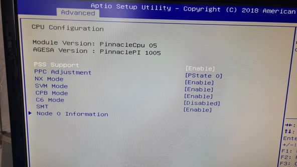

Das Bios besagt: "No NVME Device Found" (Abb. 6). Demnach fehlt bzw. kann auf den SSD-Treiber nicht zugegriffen werden, wie gesagt. Demnach braucht es keine anderen Szenarien, bis zur Abklärung.
Viel Erfolg
