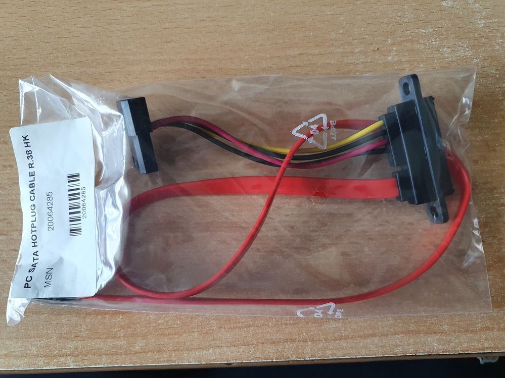

Guten Tag,
Ich habe kürzlich den E63007 erworben. Beim Austauschen des Netzteils hab ich leider den SATA-Kombiadapter des Hotswaprahmens beschädigt. Die feinen Kontakte sind stark verbogen bzw. 2 Stück abgebrochen.
Meine Frage wäre, ob man ein identisches bestellen könnte. Seriennummer hat der Adapter keine und die die ich im Netz gefunden habe werden vermutlich nicht passen wegen den Schraublöchern.
Vielen Dank im Voraus.

Mittlerweile ist der Wechselplatteneinschub angekommen. Und passt. Mit der von dir angegebenen Bestellnummer 20064988. Wenn das von dir ebenfalls verlinkte Adpterkabelanschlussset MSN 20064285  zum selben Käfig gehört wie dieser Einschubrahmen, müsste es ja passen.

Vielleicht hörst Du bitte nochmal nach dem Adapterset nach? Und was mich noch etwas wundert, im Ersazteilshop wird dieses Adapterset nur als internes Kabel benannt, MSN 20064285. Du bist dir aber sicher, dass es das "SATA HOTPLUG CABLE SET  " mit dem Adapterstecker mit integriertem Kabel ist? Kommt man so als User aufgrund der Bezeichnung als Internes Datenkabel nie drauf, dass es das sein soll.

So, das Ding ist nun bestellt 😉 Ich halte euch dann weiterhin am Laufenden.

Das ist das Diiing 😀 😀😀 Schnell eingeschraubt und meine 2.Festplatte läuft jetzt auch einwandfrei.
Vielen lieben Dank @Andi  👍👍

Hallo Andi, meine erste Anfrage war ja bereits vor ca 3 Wochen. Da die Werkstatt oder an wen auch immer Du die Frage weitergereicht hattest (nicht dass ich dir was Falsches unterstelle), lange für die Antwort brauchte, habe ich neulich auf Verdacht das Kabelset bestellt.
Zwischendurch war es bereits einmal als nicht verfügbar markiert, und als es dann kurzfristig wieder auf Grün stand, und nachdem die Schublade gepasst hatte, bestellte ich es, da die Wahrscheinlichkeit gross war, dass das  Kabelset auch passen müsste.
So konnte ich in den P66089, nachdem ich bereits vorher bei ebay einen Wechselfestplattenkäfig sowie einen Halterung mit CD Laufwerk für das R 38er Gehäuse preiswert erstanden hatte, den Rechner mit Wechselfestplatte und CD-Lf-Werk aufrüsten. Alles hat gut geklappt, auch das Anpassen der Frontblende.
