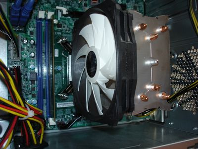

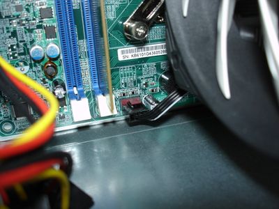

Hallo Andi,
anbei die Bilder über den Einbau des Alpenföhn Ben Nevis. Beim Lüfter handelt es sich um einen 4 Pin-Stecker für den PWM-Lüfter. Da kann man eigentlich gar nichts falsch machen.

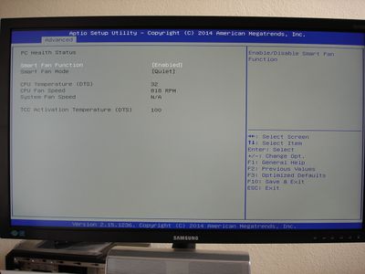

Im Bios steht die Lüftersteuerung auf "Smart Fan Function". Die Drehzahl wird angezeigt, wenn sich der Lüfter dreht. Die "TCC activation temperature" steht auf 100°C. Handelt es sich um eine Warntemperatur und ist der Wert richtig? Ich habe im Bios nichts verändert.

Wenn sich die CPU-Temperatur um die 30°C bewegt, läuft der Lüfter nicht immer an. Er zuckt dann alle 2-3s, läuft aber nicht an. Wenn man ihn dann mit dem Finger anwirft, läuft er dann dauerhaft und das Bios zeigt ca. 800 U/min an. Das Programm HW-Monitor zeigt 200 U/min an, was ich subjektiv eher glaube. Angegeben ist der Lüfter auf dem Datenblatt mit 400-1600 U/min und PWM-Regelung.
Vielleicht ist auch alles so korrekt. Mich würde nur interessieren, ob der Lüfter auch die Drehzahl hochfährt, wenn die CPU stark belastet wird?
Auf jeden Fall habe ich nun ein absolut leises System, bei dem nur noch das deutlich vernehmbare Festplattengeräusch stört.
Genau, ab diesem Wert soll der PC abschalten um die CPU nicht zu zerstören.

ich dachte immer, die max. zul. CPU-temperatur sei bei Intel ca. 80°C.

Ich meine mich zu erinnern, dass die maximale Temperatur tatsächlich knapp unter 100°C liegt - aber wenn der Wert im BIOS (nach unten) änderbar ist: Nur zu, schaden kann's nicht.

habe den Prozessor mt Prime95 bis auf über 80°C belastet. Ging relativ schnell, da traue ich der Anzeige im HWMonitor nicht so ganz.
Egal wie ich die CPU belaste, der Lüfter läuft von sich aus nicht an. Komisch ist nur, dass im HWMonitor als FANPWM-Value immer 0% angezeigt wird. Von Alpenföhn habe ich keine Antwort auf meine Fragen erhalten, deshalb werde ich den Kühler zum Umtausch zurücksenden.

In diesem Fall wäre eine Antwort auf meine Frage, die ich bereits am 21.04.2015 stellte eventuell interessant. Meine Frage lautete: "Dreht sich denn der Originallüfter noch, wenn du diesen einstöpselst und den PC testhalber einige Sekunden laufen lässt?"
Sollte sich der Originallüfter nun auch so seltsam verhalten, liegt es höchstwahrscheinlich am Mainboard. Dann brauchst du den Alpenföhn nicht zurücksenden.

Hallo Andi,
ich habe den Originallüfter nochmals eingesteckt. Er verhält sich wie ursprünglich: Nach dem Einschalten läuft er für ca. 2 sec mit Maximaldrehzahl und geht dann auf eine minimale Drehzahl zurück. Der Alpenföhn läuft definitiv gar nicht an, nur wenn man ihn mit dem Finger anwirft.

Hallo @udokarl.
Das war ein guter Gegentest. In diesem Fall deutet tatsächlich alles auf einen defekten Alpenföhn hin.
