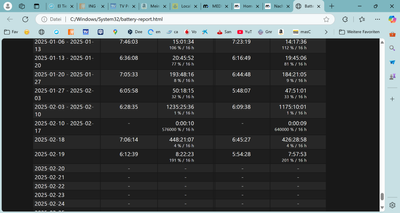

Inhaltlich: Ich bin skeptisch. Der Akku wird gar nicht mehr geladen und der Rechner nutzt ihn auch nicht mehr. Könnte das nicht sein? Im win32 battery-report.html wird seine Kapazität bis zuletzt mit 70.050 mWh angegeben, dann plötzlich ab 19.2. gibt es keine Eintragungen mehr. Da müsste er total abgestürzt sein. Sieht so aus:
Bestätigt das Ihre Vermutung?

@Julius
Was heisst normaler Ton? Du erzählst Widerprüchliches, willst die naheliegendste wahrscheinlichste Verdachtsdiagnose nicht annehmen. Und behauptest gewisse Dinge die du im ersten Post erzählt hast, wären von mir falsch ausgelegt.  Dazu kommt, dass das, was ich daraus schlussfolgern (musste), stimme nicht.
Eine zweite Möglichkeit wäre übrigens noch schlechter.
Also kann ich dir Nichts mehr beibringen.
Dann lasse ich es. Ist ja auch bitter nach einem halben Jahr, Akku schon kaputt. Das tut mir leid.
Aber das gibt es.
Aber du hast ja Gewährleistung und Garantie. Dann wende dich an den Service.
Gruß, daddle
