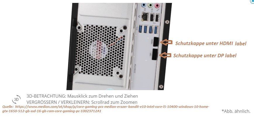

@daddle  schrieb:
Nein, das sind auf jeden Fall die 2 USB-Ports,  .............
Ich habe den Screenshot der Darstellung, die ich meine, hier nochmal als Abb. eingefügt. USB-Ports sind das nicht.
Abb. Schutzkappen unter dem HDMI- bzw DP-label  .   link zur Quelle siehe Nachricht 15
Einen Vorwurf, eine nicht vorhandene Funktionalität nicht zu dokumentieren, mache ich MEDION nicht. Irgendwie, wenn man sich zum Lesen genug Zeit lässt, findet man irgendwo die Beschreibung. Das war bei meinem Computer so und ist auch in dem hier vorliegenden Fall so. Die Abb. unten macht klar : wenn Schutzkappe, dann keine Funktion.
Abb. Screenshot aus "Ausstattung und technische Information"         Rote Markierung war ich.

@getnichgibsnich
Jetzt kriegt  das Ganze ja fast den Charakter einer Seminar- oder Semesterarbeit.
Deine Bilder sehe ich noch nicht aber ich bin nicht blind und muss die von dir verlinkte Seite  mit der 3 D Ansicht nicht nochmal sehen.
Die zwei vertikalen unteren Ports in der 3 D Ansicht sind definitiv USB.Schnittstellen, so wie sie in der von mir geposteten ersten Rückseitenansicht auf der Abbildung des Flyers zu sehen sind.

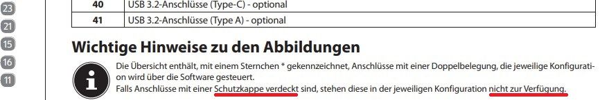

Moin
Eigentlich müsste die technische Ausstattung zum PC heißen: Optional 😯
wenn man sich die Ausstattung und Technischen Infos anschaut von der Medion Seite zum 10023712
http://www1.medion.de/downloads/download.pl?lang=de&filename=flyer_20069171.pdf&id=19730&type=anleit...
dort sind 4 nicht Optional von 19, die Abbildung ist nochmal eine andere wie der Flyer (4/2019) aus der Datenbank.
Fakt ist :
I/O Rear:
  • 2 x USB 2.0                             I/O Board
  • 2 x USB 3.2 Gen 1 Type A        I/O Board
  • 1 x HDMI Out 2.0                     Grafikkarte
  • 2 x DP Out 1.4                         Grafikkarte
  • 1 x LAN (RJ45)                         I/O Board
Laut Flyer: Falls Anschlüsse mit einer Schutzkappe verdeckt sind,
stehen diese in der jeweiligen Konfiguration nicht zur Verfügung.    Anmerk. 1x HDMI + 1x DP ( I/O Board)
(Info für Superuser: selbst in der Datenbank stimmen Beschreibungen nicht mit dem Bildmaterial überein zb.20067648/ B460H6
Bild passt zu diesem PC aber die eigene Auflistung der Bestückung eben nicht)

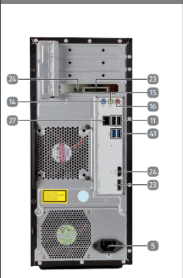

@Fishtown
Es bringt nur noch mehr Verwirrung wenn du jetzt den oder einen universellen Flyer zur  X 30 Serie hier auch rein bringst. Der Bandít mit der MSN10023712 hat die Revision 38 G (siehe Intranet), wie es auch auf dem von mir gepostetem  Flyer steht. Siehe: -->  https://bda.medion.com/flyer_20066666.pdf.
Den Flyer hab ich direkt von der BDA-Seite die zurm Bandit 10023712 gehört, und sollte demnach stimmig sein. Tut sie aber nicht in der Rückseitenabbildung. Die ist wie auf der 2. Abbildung die ich alternativ zum Flyer in Post 7 gepostet hatte,
Und zeigt die Rückseite des standardisierten Gehäuses (bis auf die Frontverblendung) für ein montiertes Mainboard B460H6 mit angepasstem I/O Blech.
Wie ich aber schon mehrfach ausführte.
Der 3712 Bandit hat ein B460 H6-EM  Mainboard, eíne Anordnung im I/O Blech, die so nicht mit der Portanordnung deines Flyers übereinstimmten kann, auch wenn man die optionalen Ports  mit *  herauszieht.
Denn es liegt an der Anordnung der beiden vertikal einzeln angeordneten USB Ports (Nr. 40 u. 41 ) Die sind bei dem B460 doppelstöckig angelegt. Darunter die Lücke, und darunter noch die zwei Video Ports 24 u. 23.
Was auch beweist. dass dieser Flyer nicht den Bandit E10 MSN 10023712 zeigt..
Ausserdem hat @Karl ja schon die Port-Anordnung von meinem Bild 2 bestätigt. Zur Info das Bild nochmal hier:
Und ich habe den Rechner mit dem gleichem Basis-Gehäuse ( 38er) mit diesem Board B460 physisch vor mir. Ich beende die Diskussion für mich ab diesem Post. Es artet ja aus. Ich erkläre hiermit öffentlich, dass alle nachfolgenden Beiträge absolut richtig sind, und wenn sie meinen Angaben widersprechen gebe ich kommentarlos zu, dass alle anderen Recht haben, und ich völlig im Unrecht bin!
Was stimmt ist, dass die Angaben in der Datenbank manches Mal durcheinander gehen. Kein Wunder bei der Vielfalt der Rechner.  Seit ca 3 Jahren nur mit gleichem Gehäuse; modifiziert mal im Proc, mal mit diesem, mal mit jenem Mainboard, und beliebig kombinierbar, mal in der Grösse und Anzahl der Festplatten, mal mit mal ohne dedizierten Grafikkarten, oder Hotswap, CD-Laufwerk, Kartenleser usw, aber alle mit gleichem Gehäusekern, mit angepassten Netzteilleistung; nur mit wechselnden Frontverblendungen udn rückwärtigen angepassten zum MB  spassendem I/O Blech für die Ausschnitte. Daher auch die etwas unklare Datenlage hier.

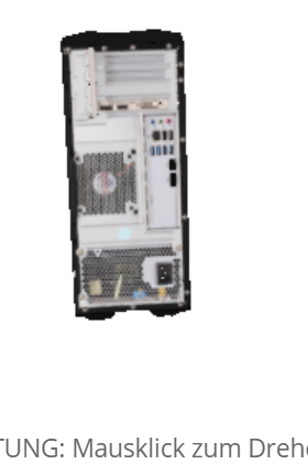

@getnichgibsnich
Hier ist ein unscharfes Ausschnittbild aus der 3D-Ansicht. Leider nicht ander möglich. Die beiden vertikal angeordneten Ports entsprechen genau denen auf den von mir und Fishtown  geposteten Bildern. An der Stelle sind immer die USB Ports benannt (40 u. 41). Die zusätzlichen Videoports sind immer  am unterem Ende des I/O Bleches angeordnet, die auf der 3D- Ansicht fehlen. Qed.

Hallo @daddle ,
Du hast den richtigen link gefunden - aber in der Tat :  Abb unscharf.
Du kannst mit dem Scrollrad die Abb vergrößern - dann kannst Du die label DP und HDMI lesen.

@getnichgibsnich  schrieb:
Hallo @daddle ,
Ist Dir übrigends der DVI-D Ausgang an der GK-Abbildung aufgefallen ? Den kann der erazer Bandit e10, MSN10023712  doch gar nicht haben !
Hört das denn nicht auf? Das sage ich doch seit Post 7, dass der Rechner in der GraKa einen HDMI und zwei Display Ports hat, und die beiden (HDMI und DP) pseudo deaktivierten Anschlüsse im I/O-Blech.
Was im Unkehrschluss bedeutet, es gibt keinen DVI-D Port auf dem MB  oder  der GraKa.

Hallo @daddle ,
ich verstehe nicht, wieso Du beim Punkt Grafikausgänge einen Widerspruch interpretierst. Da gibt es doch gar keinen Dissens. Wenn ich auf den DVI-D Ausgang in der Abb. aufmerksam machte, so dient das dazu meine Behauptung, dass auch im MEDION Shop keine präzise Abb. dem Rechnertyp zugeordnet ist, zu begründen.
Einen Widerspruch von mir gibt es allerdings, wenn die in der 3D-Abb mit HDMI bzw DP gelabelten Ausgänge als USB-Anschlüsse interpretiert werden. Eine Freigabe meiner Bilder könnte das klären.

@getnichgibsnich
Ich schrieb doch vorausschauend ihr Alle, also auch Du habt recht. 😉
Dein Bildausschnitt zeigt tatsächlich einen HDMI und  DP Port,  an der Stelle, an der bei dem hier besprochenem Rechner mit der MSN 10023712  lt. Flyer und Board-Angabe die USB-Ports sind. Denn der Rechner hat ein  ECS 460H6-EM Board, das an der Stelle zwei USB Ports hat, und die zusätzlichen Mainboard Ports sind am unterem Ende der gezeigten I/O Blende.
Das versuche ich dir seit etlichen Posts zu vermitteln, und diese ´3 D Ansicht hat ja nur Symbol-Charakter, wie es auch gesagt wird. (Abb. ähnlich) Zeigt also nicht  die Rückseite des auf der gleichen Seite beworbenen Rechners Bandit E10 MSN 10023712.
Daher empfinde ich dein Beharren auf die Lokalisation der zusätzlichen Video-Ports beim hier besprochenen Rechners nicht besonders glücklich.
